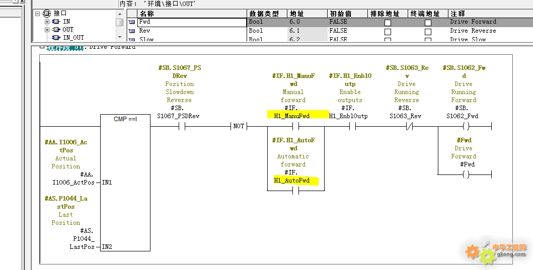

手动和自动不是独立分开的块,手动参杂在自动程序里,自动程序不是按顺序写
谁规定必须要跟开写手动和自动?,许多的汽车生产线供应商例如杜尔,艾斯曼,也没有手动自动分开写,
有些情况是你 没有理解程序为甚这么写,不是说你认为的就是合理的。
7465
乌龟船长
文章数:694
年度积分:218
历史总积分:7465
注册时间:2015/6/24
发表于:2017/7/27 21:46:22
菲亚特的程序,手动和自动并起来,
