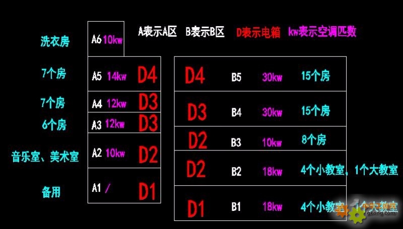

这是一个小学校的立面示意图。我想问,分电箱该选用多大的线合适?谢谢

/o千瓦就用10平方的线,多少千瓦用多少的线

这样用比较安全,

这也太安全了吧?

两个最大的16平方,其余10平方,

不管大小每个楼层的选择不小于16平,要留点余量

有功力率按照功率来
不考虑同时运行的使用率就直接套

三相进线 30KW用3X6平方 其余用3X4平方

我准备每个电箱都用35mm的线!因为这只是空调的功率数,其它的用电没在里面,用户是一所小学校,基本都同时用电。反正上头允许就好。
