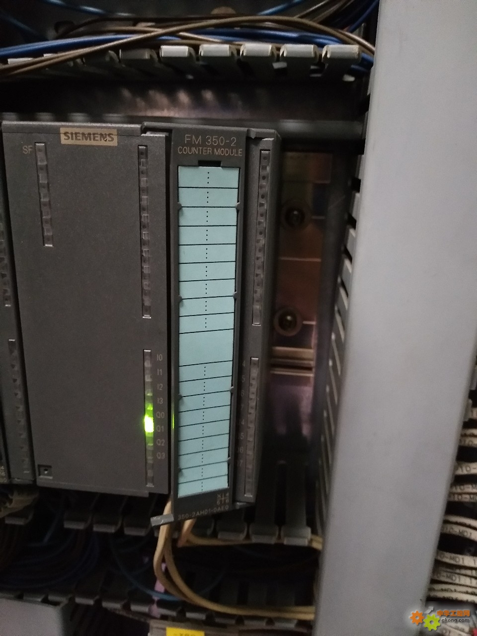

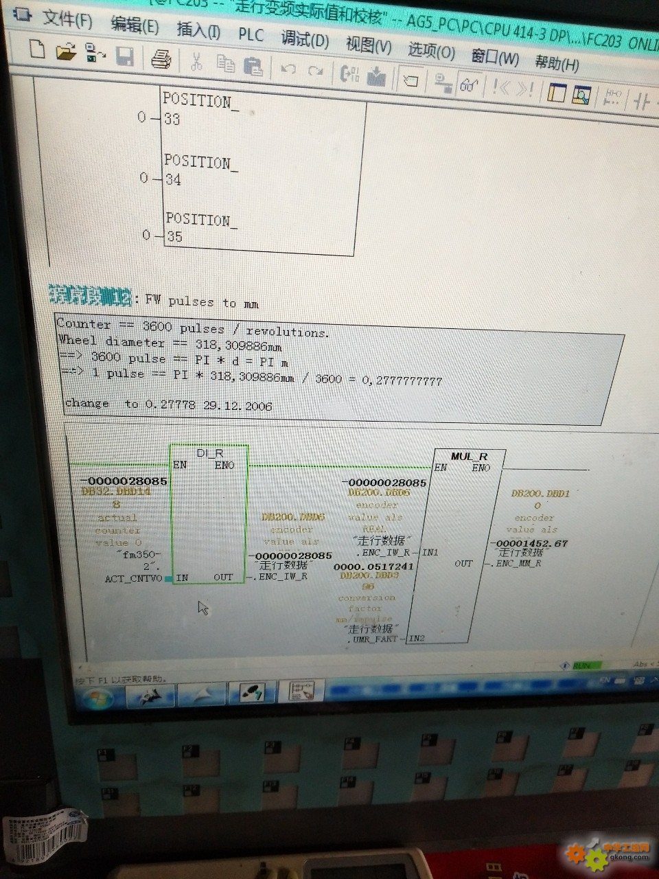

db32.dbd148是从计数模块传来的数据,正常这个数都是正数,但偶尔这个数据变成负数了,负数时程序设计有故障,请问为什么偶尔会变成负数,有没有可能是干扰?还是计数模块有问题?

溢出或者说反转?

电机不转时也出现过报警
