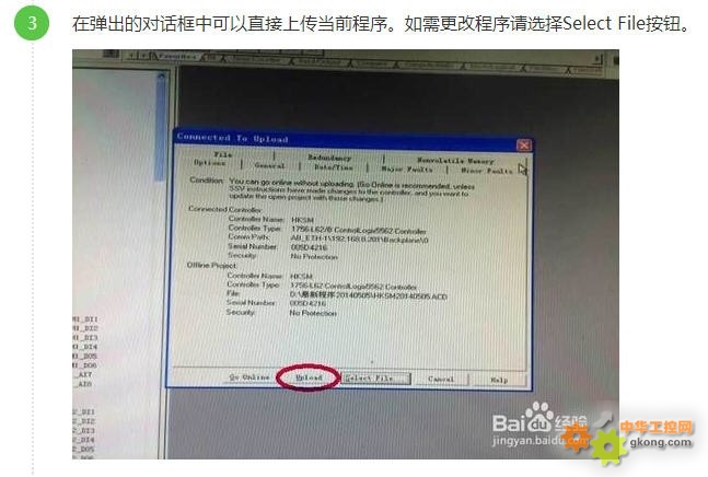

情况是这样的,我手上有个1769的PLC,里面有程序,我想把里面的程序读出来,试了多次还是不行,是不是没法读出来的?

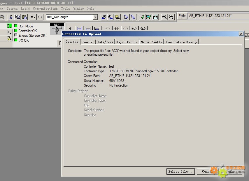

百度经验上有这个选项,我的没有

你先建立一个空的文件,选cpu尽量以及槽位,尽量和它一样。

点选择文件保存的位置,并且命名,然后 UPLOAD就出来了,就可以读取保存了。

读不出来是版本不够,比如cpu20.4,你装了20.3
