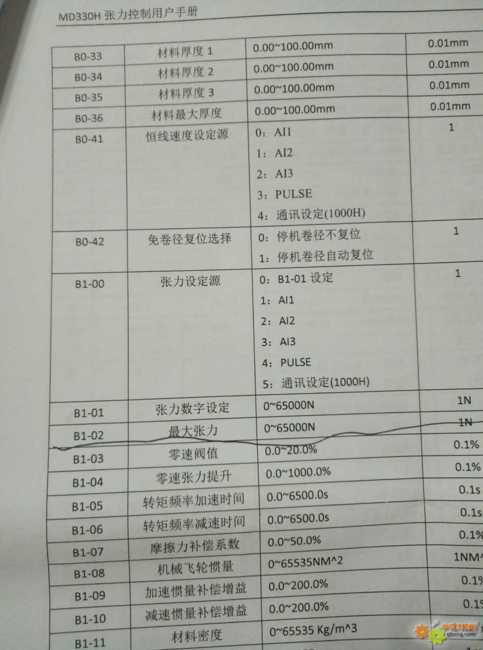

汇川变频器485通讯读取的地址很好确定,手册上面一目了然。但是写入的地址(如运行命令,频率给定等)就有点让人不好理解了,用户手册里面写的是1000H,可又没说位地址是从什么开始呀!哪位朋友有做过的,还请不吝赐教 。

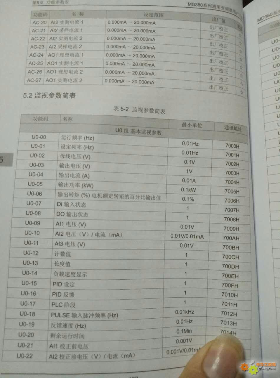

发表于:2017/7/24 18:28:11
这是读取参数,一目了然

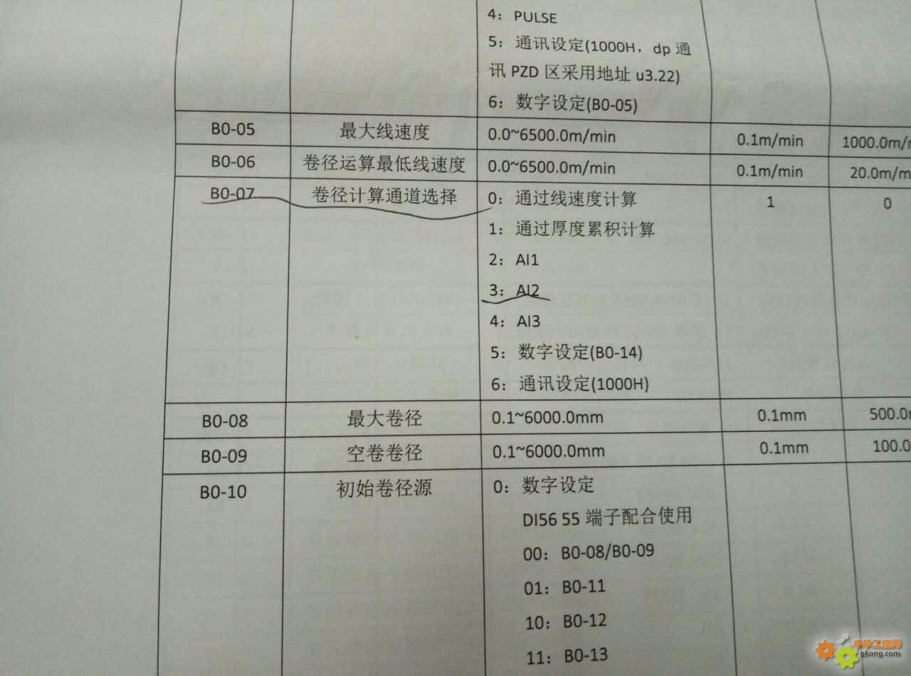

发表于:2017/7/24 18:29:13
但是写入的参数又有点不详细了,只是单指定 1000H,位地址没有说明

发表于:2017/7/24 19:27:18
汇川不知道,其他的变频器读取和写入的地址是相同的。
