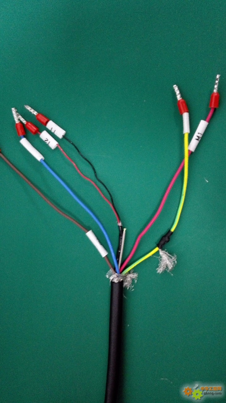

由于种种原因。需要温度检测的线和电源线走一根电缆,输出直流最高 475v  33A 。通讯线是接pt100的、用来给led灯供电。检测温度,长度大概2.2米。有人用过吗
我这线是直线电机的动力线,U、V、W、PE+T1、T2,总线是护套+屏蔽,其中T1、T2单独护套+屏蔽,不受动力线干扰。W、V、W、PE电机动力线,T1、T2是电机温度检测的线,估计你要的线也是类似的。

反正就只有2m多点
找条线试试呗
220V的和信号一起我用过没问题!

发表于:2017/7/24 19:29:48
回复 #2楼 wenquan753
就是说不用屏蔽吗,就两三米的话pt100接两根线就行了吧

应该差不多是,不过我这要过475v33A

发表于:2017/7/24 19:47:57
回复 #2楼 wenquan753
干扰这种东西我搞不清楚,如果不加屏蔽层我测试几十分钟没有问题那用的时候会有问题吗

伺服电机的动力电缆通常都是三芯uvw加一芯pe再有两芯细线是测温的。应该能满足楼主需求。特别是进口伺服电机一般都配这样的电缆

回复 #7楼 fireray
好的,谢谢。两米来点pt100用两根线算了

这个你还是直接2根屏蔽电缆解决得了
