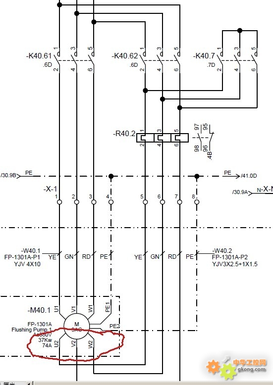

我们家师傅有的说红圈内的顺序应该是WUV   对吗?

顺序不是唯一的吧,关键是看连线能否形成角接。

师傅说的是对的, 你上面 U1 V1 W1  下面绝对不能  U2 V2 W2 , 你下面可以  W2 U2 V2 或者 V2 W2 U2  等等。。。。。。

以下是引用zq3076在2017/7/24 11:24:31的发言:
注意进线处已经调换过相序了。

三角形启动对应的接触器两端接线已经调整过了。

从三角型运行看接触器已经调线了

星三角启动接线往往都记得量接触器下端顺序而忽视上端接线方式。

星三角接线要关注主线各相与电机的接线。
楼主的图可以看到,电机下端接线已经在K40.62处调整过,所以图纸是正确的。

图纸是正确的,上下不是同一相电源就可以了。
