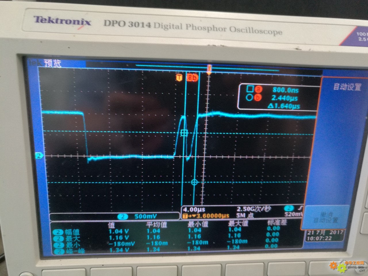

90kW变频器,当电流达到110A以上时,IGBT在关断的时候,出现这个波形,请问是怎么回事?在110A以下就不出现。
这是IGBT Vce的电压波形,当关断的时候还要再开通一下,这样不就很容易上下桥直通了吗?这是怎么回事呢?

这是米勒效应导致的吗?

米勒是个过冲,这个好像不是诶!

米勒效应是这样的吗?

是不是制动?什么变频器?停止方式是什么?

也许就是米勒效应,驱动参数没调好,震荡大了。

Vce的,那就看看Vge的。
