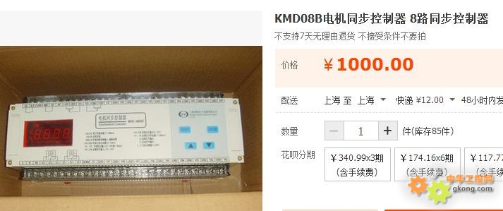

同步控制器 直接控制电机还是控制变频器?

一台变频器拖动三台相同的交流同步电动机。

同步控制器是给变频器同步信号的。不是直接驱动控制电机。3台电机同步,要三个变频器,用同步控制器去找同步。这种应用适合于非同轴多电机同步控制。
如果是3台电机同轴驱动,同步控制器就没用了。
所以说,楼主要讲清楚自己的应用需求,否则,同步控制的手段和方法很多呢。要有针对性。

我之前做过相关的控制,只需要PLC即可,10个变频器的同步控制都能实现,具体细节可以加我QQ937159430

看到没有,这个就是马云家的同步控制器

我之前也用过一个进口的同步控制器,说得很好,指标也很高,一用发现其实就那么回事。一般般的玩意。
也不知道楼主的实际需求,同步做什么。唉。

由于你才三个驱动,你也可以选择带脉冲控制口的变频器,用带脉冲输出的PLC控制,配个触屏其实调节也很方便,卖相也不错,模拟量输出模块也省了,我做复合机由于才两个驱动,就用这个方式

一台变频器的模拟量输出端子去控制另一台变频器,这样可以让频率同步,转速就不会那么精准了

楼主呢?不明确3台电机同步做什么?是同轴驱动?还是非同轴驱动?让这里的交流和讨论更明朗化呀。
