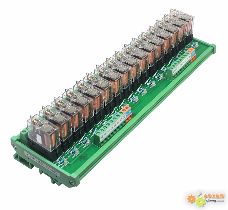

台湾宏凯有32路的继电器板;

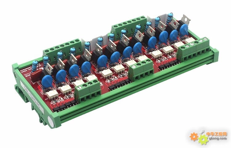

我有输入DC24V/可控硅输出的放大板

欧姆龙也有

呵呵,我用国产的佛山本地的庆军电子的,售后比较好,价格也便宜
