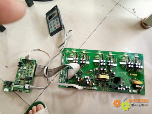

Err23对地短路。这样上维修电源

这样行吗???

不接IGBT不报才怪

找主板开关电源的进线电源插座。

回复 #2楼 397679140
这个要接IGBTR的么

这样子可以吗 ?、

回复 #5楼 凤凰息梧桐
不清楚,所以问下各位大神
