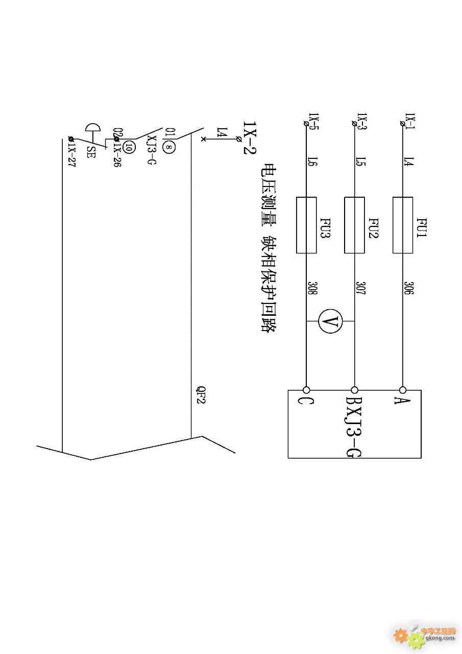

输入端接入三相没错,XJ3-G应该有故障输出的,这个要接入到控制回路中才可以起到保护作用,所以要起到保护至少还需要2根输出故障信号线。按照你发的图仅仅是个电源状态指示,根本没有起到的实质的保护作用。另外建议输入端最好增加熔断器,6A就OK。
下图为局部图供参考,故障常开触点接5和6两个端子,图中的8-10应该是另一种型号的,仅作参考。
指示灯状态不清楚,以前用过一种,正常情况下是有指示,故障情况下也有只是只是灯更亮。
