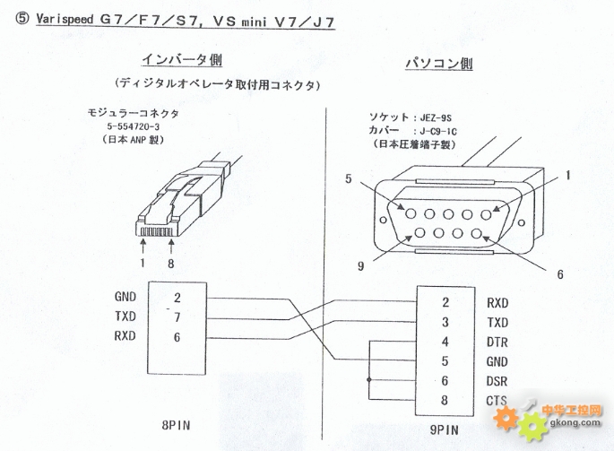

安川V1000变频器的RJ45口 按照DriveWizard100 里面的图纸制作的通讯线转换用的232
通讯时提示错误如下

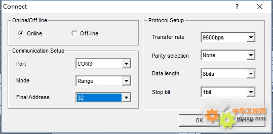

通讯参数
图纸
连接时数据收发指示灯都闪亮,变频器这边也要设置什么参数么?
