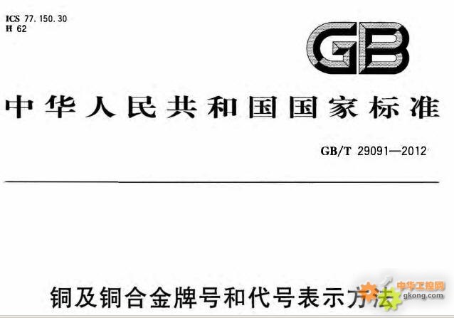

楼主之前一直都是字体用T2表示,黄铜用T3表示,用了5年吧,今天突然有个供应商和我说,黄铜是H开头的,我有点蒙圈!问下坛友们,有国标规定吗?

供应商说的是对的。具体见GB/T29091-2012铜及铜合金牌号和代号表示方法。

有国标
以前是T2表示黄铜
新标出来后黄铜以黄字第一个拼音H表示!

以下是引用dlr在2017/7/18 14:35:17的发言:
层主是对的!
