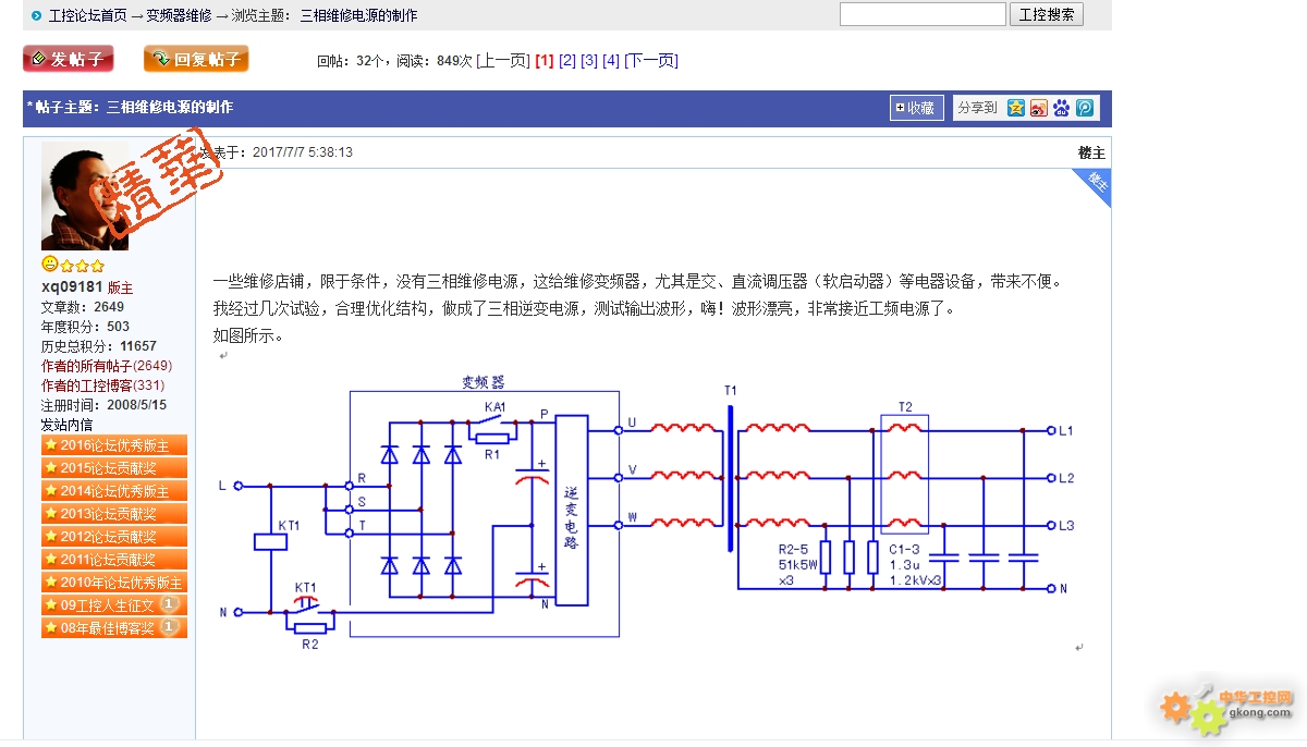

有输出3相220V的变频器吗???输入要380或者单项220的

呵呵;基本上各个品牌都有单相AC220V供电,3相220V输出的变频器,功率不大于3.7KW都有;

以下是引用一路向北vOxx在2017/7/18 11:02:32的发言:
可以参考以下案例:
http://bbs.gkong.com/archive.aspx?id=444019

楼主2说得很明白啊。

2楼说的很清楚了,如果质疑可以实际测量

单相220输入三相220输出三菱D系类的,还有国产很多都是这样的

二楼已经说得很清楚了,如果不明白可以询问任意一家厂家,都会给你相同的答案:有

3相380输出3相220,这个变频器都带有输出电压幅度控制,只是最大功率输出下降了罢了,至于单相输出三相输出,每个品牌都有
