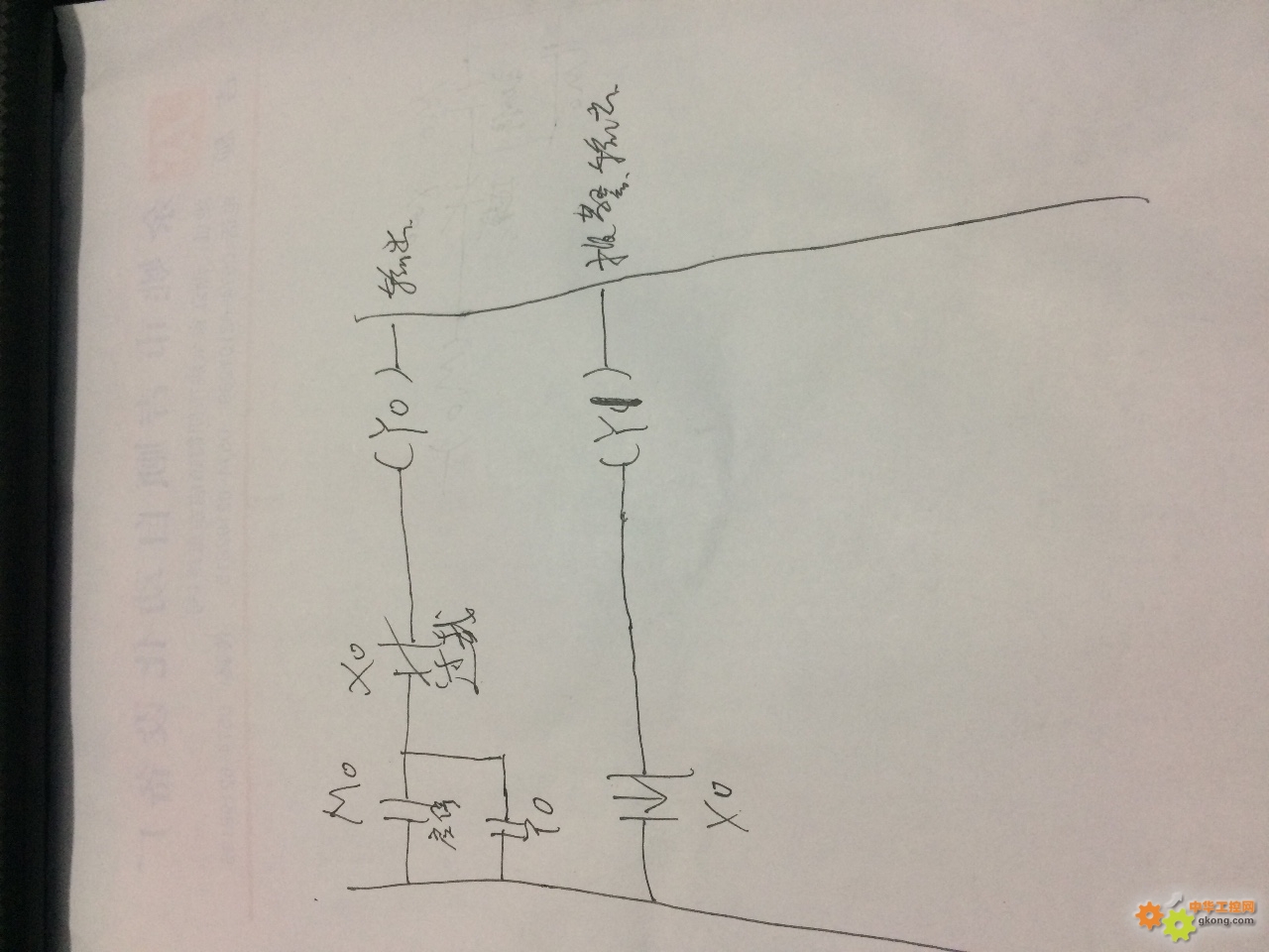

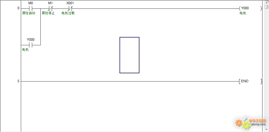

在台达触摸屏上报警控制电机启动停止在三菱PLC中应该怎样编写梯形图

自保电路就可以。

停止就读取PLC的输出值,保护就读过流保护的那个点的值,不用在PLC写都可以
这样可以达到报警效果吗?

既然你触发用的下降沿,那你后面就要用置位指令。不能直接用输出指令。

这样Y1输出不会保持
