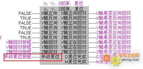

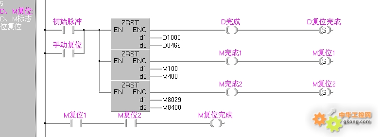

三菱的定位指令中有个TBL指令,这个指令很好,你直接编辑第一个动作是啥样的,第二个动作是啥样的,到时候直接调用动作编号就行。
至于复位的问题,我也不是很理解你的意思,这是我做的标志位D和M的复位,看看可以吗?

我做的是定位动作的复位,你的是复位软元件的批次复位,不一样的
