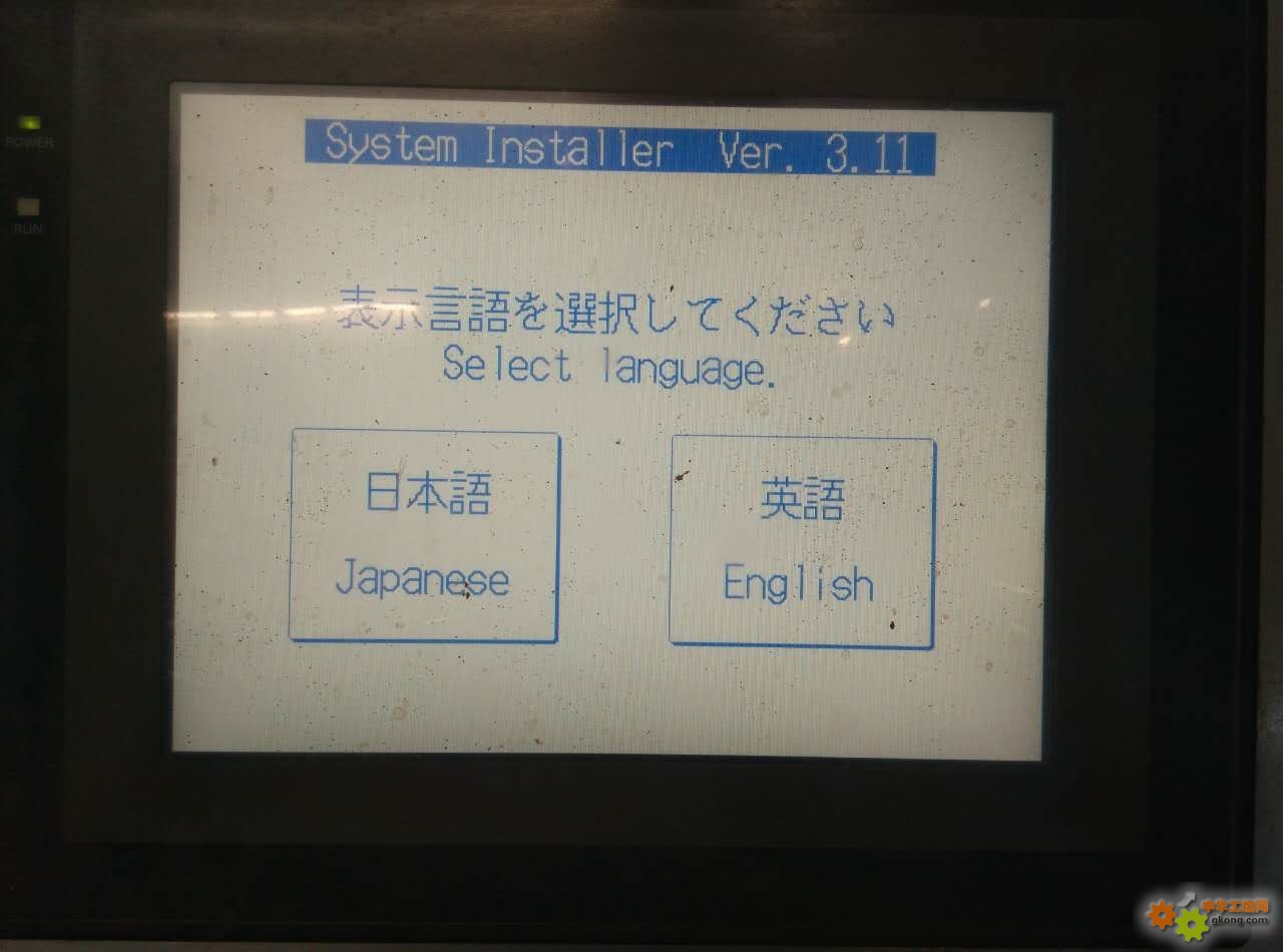

欧姆龙触摸屏没有画面显示,求前辈指点

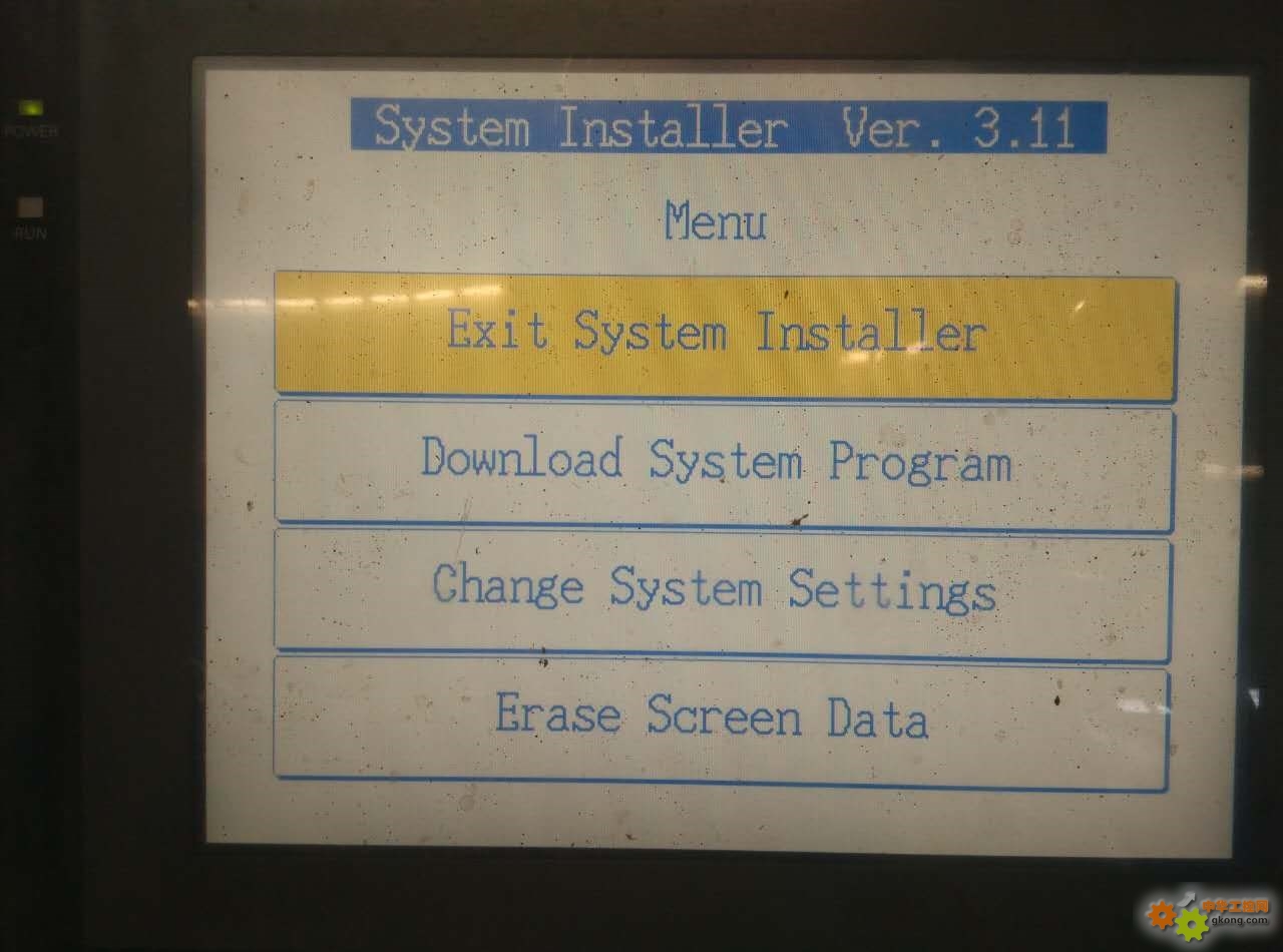

触摸屏能出设置画面,不出设计画面程序丢失了吧

呵呵;没有通讯上;或你的用户程序丢失所致;

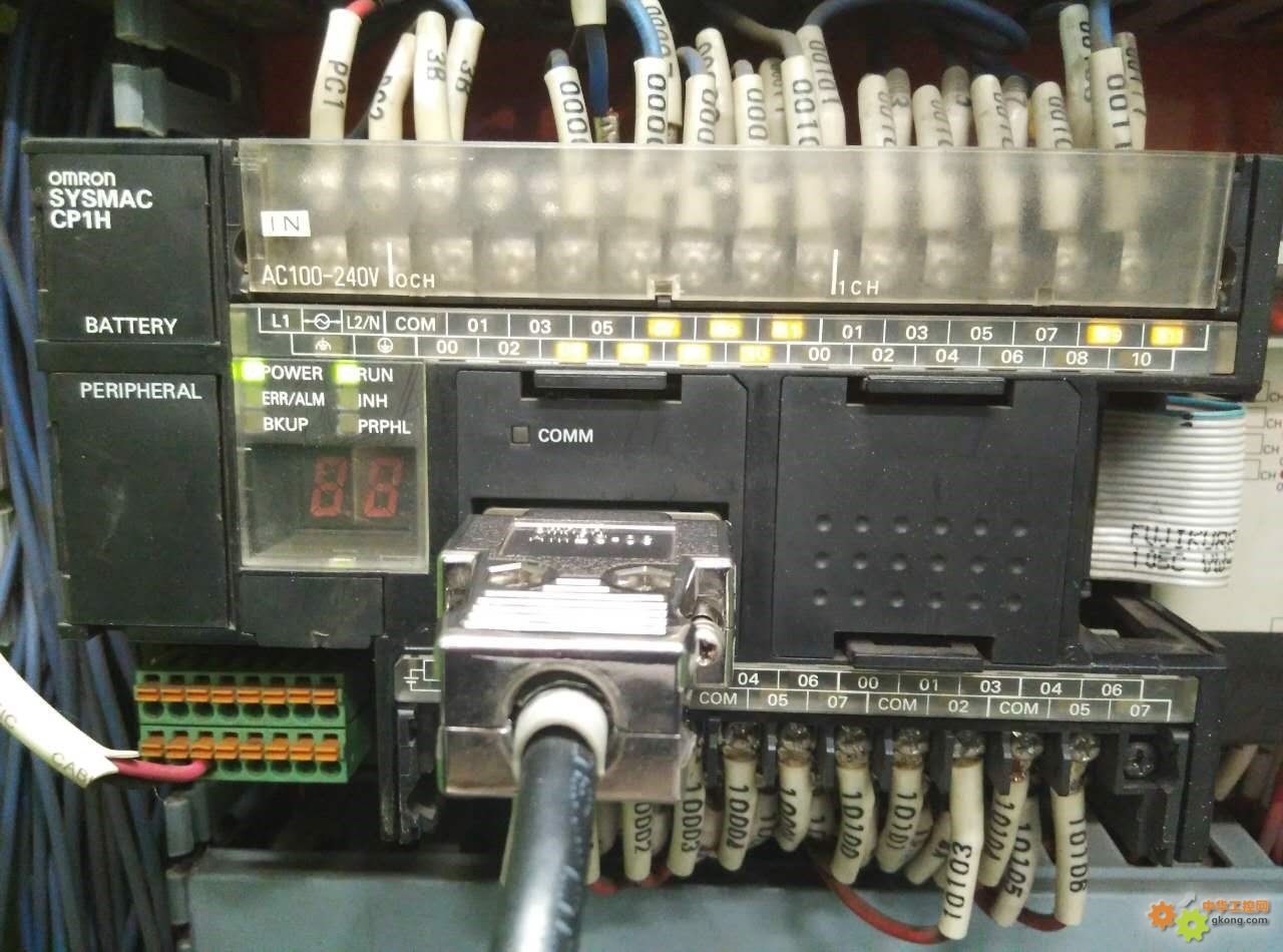

通讯线路查过没问题,PLC接口刚传过PLC程序,应该也没事,触摸屏接口怎么测试,求指点

用户程序怎么会丢失,电池没电?触摸屏没有电池报警吗

呵呵;NT631C有电池,但不是保存程序用的;
程序不用电池保存的;

没原始程序,悲剧了。
最近发现,很多厂家不提供PLC HMI 备份。
后期维护维修很麻烦
还有各种驱动器的参数设置也是。。。

回复 #5楼 ZCMY
程序怎么会丢呢

回复 #5楼 ZCMY
还有电池是保持什么数据的,有相关资料吗

回复 #6楼 bnnyygy
悲剧,怕什么来什么
