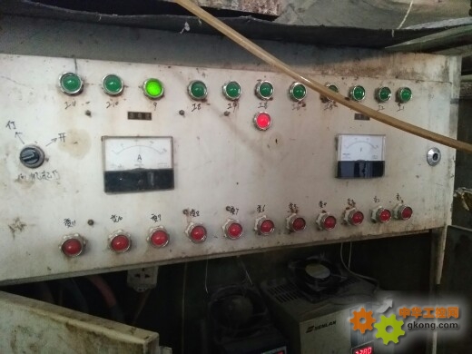

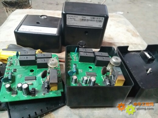

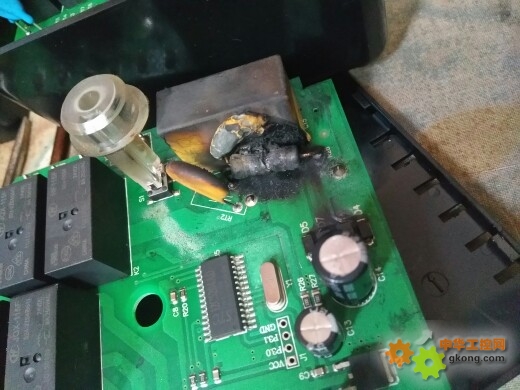

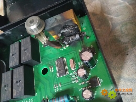

今天早上天然气燃烧机控制盒同时烧坏,别的电源指示灯220v也烧坏了20多个。别的设备pLc也突然没了反应人机界面数据全部丢失应检查电源正常,断电5分钟后恢复正常。哪位师傅给分析分析是什么原因。另外直流设备和普通设没有问题。

图中烧黑的部分,是保险管。很显然,大范围数量众多设备的相同位置烧坏,是电源电压飙升导致的。

高压进入过了;

那pLc是什么原因啊?

是变压器坏了还是上一级供电有题?

PLC有过电压保护系统,过压自动关闭本机。表情

要检查一下您公司的供电系统,是发电机组供电?还是国家电网供电?表情

国家电网供电的!

可以在总配电室安一台浪涌保护器吗?400kVA的变压器空载电压400V带载后390V左右。

可以,如果是三相380V五线制供电系统,390V是正常的。
