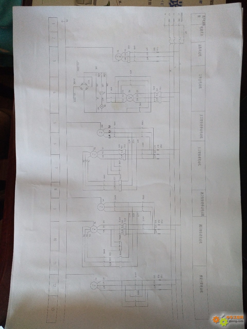

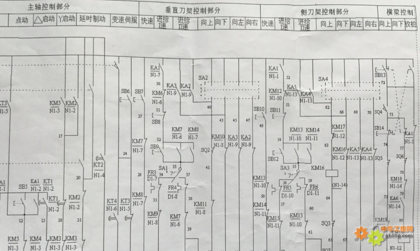

各位懂行的前辈,请问像图中N1-几表示的是什么意思?例如KA1,他的下端标了一个N1-7请问这个N1-7表示什么意思?

你把图纸拍全了,看看图纸外框上是不是有N1 11 D1什么的。

应该是对应的某张图纸或某张图纸的某一部分

嗯,还是先在图纸(说明书)、器件端子标记等处找答案,看一些符号之间有什么关联。

没见过这种表示方法,仅从图上也分析不出来到底是个什么东西,不知还有其它相关图纸否,有的话可相互对照找出其中关联性,或对照实际线路查找相互关联

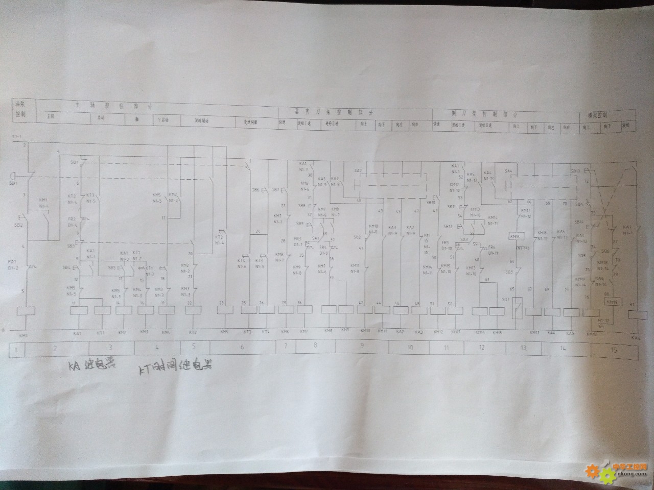

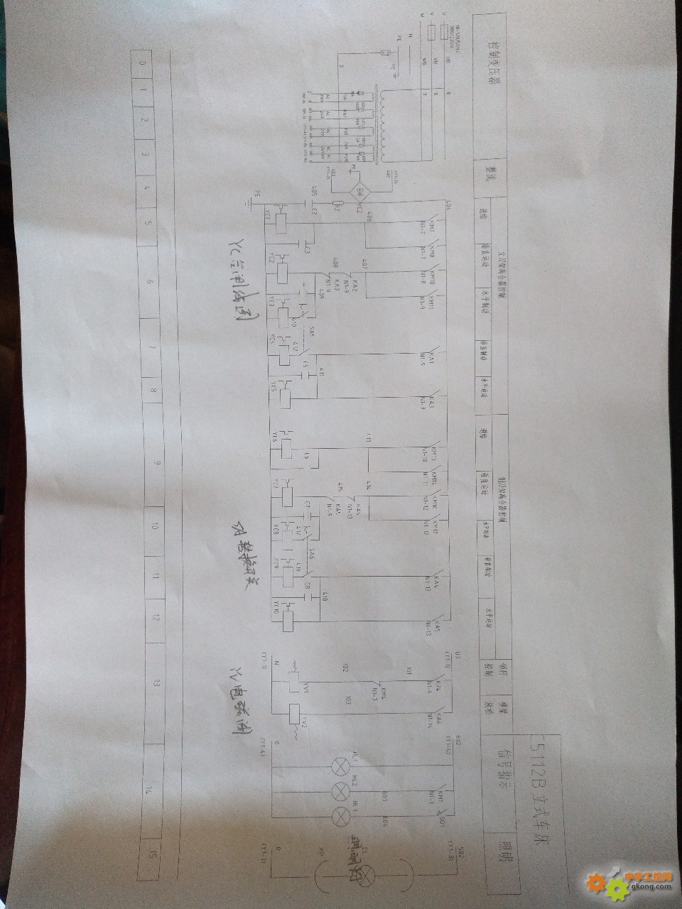

没有实物,
只有三张图纸

没有实物,
只有三张图纸
那你把三张都完整拍照上来看看啊!

回复 #2楼 卢学斌
外围没有标注有关N1等说明,图纸已全部上传,这三幅图纸是我根据原图纸按照1:1画下来的。

发表于:2017/7/17 11:36:49
回复 #4楼 mjinbao
找遍所有图纸,出现相同符号的好少好少,,所有图纸已经上传请您帮忙在看一下。
