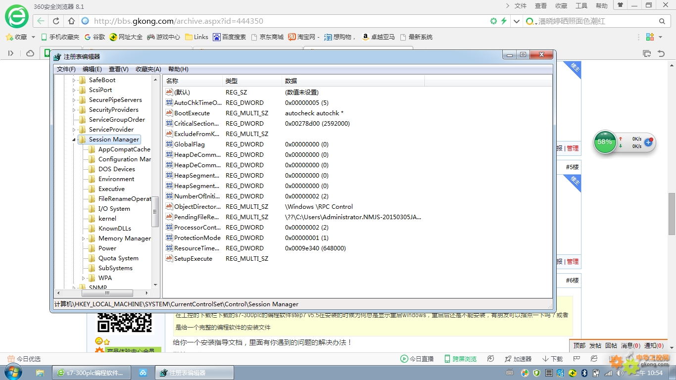

在工控的下载栏下载的s7-300plc的编程软件step7 v5.5在安装的时候为何总是显示重启windows,重启后还是不能安装,有朋友可以指点一下吗?或者是给一个完整的编程软件的安装文件

网上能搜到,只要注册表改个值就行了。

发表于:2017/7/15 22:39:22
如何解决反复重新启动机器还不能安装西门子软件的问题
论坛上很多人受西门子软件安装需重新启动机器,然而启动机器后又提示重新启动机器,然而反复重新启动仍然出现这样的提示,导致软件不能安装。现在给出解决方案:
在注册表内“HKEY_LOCAL_MACHINE\System\CurrentControlSet\Control\Session Manager\ ”中删除注册表值
“PendingFileRenameOperations”
不要重新启动,继续安装软件。
现在可以安装更多程序而无需重启计算机了。
这个问题已经回答了11年了。

没有找到PendingFileRenameOperations”,只找到了FileRenameOperations

pendingfile是挂起的文件操作,需要重启才能执行。
实际上,这个问题正常不会存在的。包括安装博途网上也有这个安装秘籍,甚至有安装顺序。但实际安装了很多次(win7e+13,win10h+13授权服务不能启动,win10h+14,win10h+14sp1,winxpsp1+5.?),都没出现重复重启的问题。经过和同事对比,发现这个挂起问题,至少和杀毒或者防护软件有关。也就是说,挂起文件操作,可能是因为某些软件阻止了西门软件安装过程中的文件操作,造成西门软件需要重启完成这个过程,而重启后,又被阻止。
不重启或者只有单次/分次重启的PC,是没有杀毒等软件的。
很容易就找到了。认真看看
