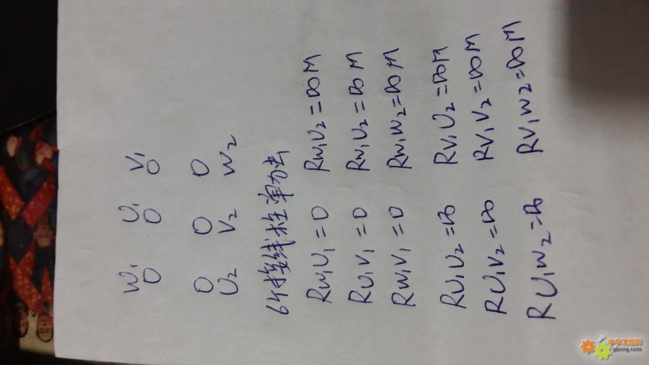

今天检测一个三相轴流风机的绝缘,直接想不通了,不知道电机线圈是怎么绕的??
6个接线柱对地为无穷大

双速电机?只有双速电机才有可能。

是说线圈自己全短路了?与外壳无穷大?拆开看看呀?是不是线圈全糊了?

三相轴流风机一般是星接的,你就量电源的三个桩头就可以了,只要有量出来不平衡的肯定有问题,其他的就不用纠结了

电机不是原厂,重修时直接在内部做了星接或角接,只输出三根引线。
U2,V2,W2有线也是假的。

线圈不可能拆开,我没有工具,接线的时候是用连接片把W2U2V2短接,给W1U1V1通电,W2U2V2这三个么有连接片的时候也是不同的

所问问题所指,前后看了才知道:问题见图,顶楼末一句是另外的说明。
也许,是4楼所说情况。

确定W2U2V2三相之间阻值为零欧姆吗?用其他万用表量有几欧姆,如有一组为零欧,电机可以确定是有问题了。

多楼主多少千瓦轴流风机,小风机相间是有电阻的但是。如果相间开路,那就不对了

小功率的风扇三相线间是有可能为0
