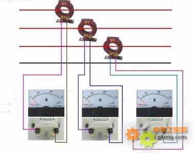

电容柜有三个电流互感器,补偿器取样电流在进线柜引的,请问电容柜电流互感器的P1是朝母线侧还是朝电容侧?

电容柜的电流互感器是指示电容器的电流而设,所以P1是入端应指向母线端。

P1进P2出 明白?

只是用于电容柜电流指示,随便接都可以,不会影响。

P1朝母线侧是进线。

电容柜的电流互感器作用是电流表用,P1是电源线输入-P2电源线输出。

这个问题我也问过,我也是p1朝向电源向,不过补偿表有写,要是显示不对,调换2跟电流互感器的接线就好
