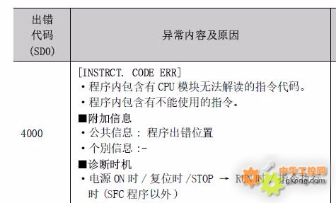

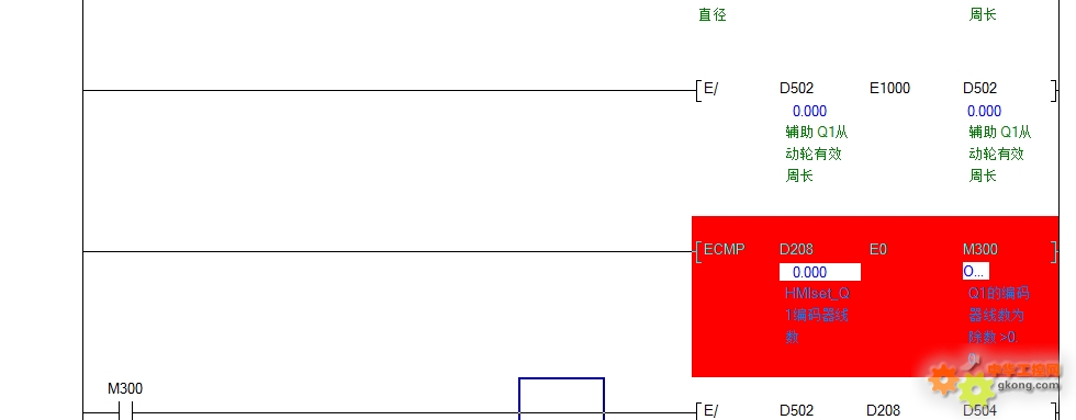

程序代码异常?怎么回事?

E0使用错误,换成K0 或者E0.0试试

执着pztcDhcc
在
2017/7/15 17:01:34
程序代码异常?怎么回事?
你需要确认你的PLC是否支持ECMP指令。
