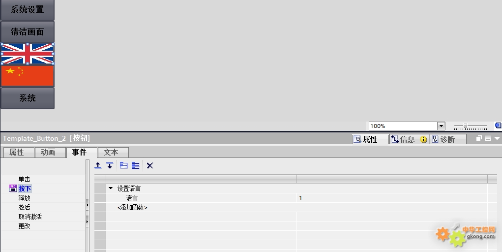

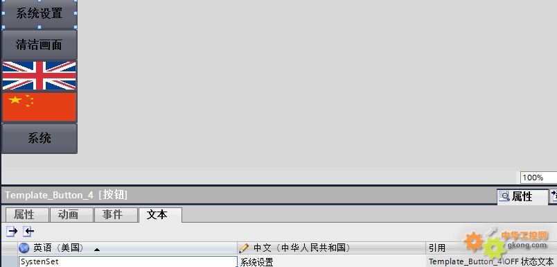

西门子TP900怎么做中英文切换的界面呀  各位大神帮帮我

选择项目语言,并编辑翻译内容后,放一切换语言按钮即可
