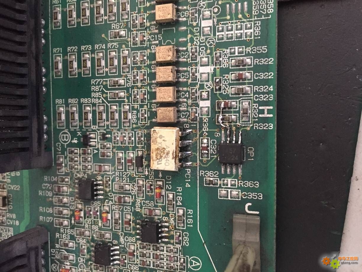

母线电压检测、7840输出到运放457、现在457输出到CPU的电压为+4.65V、报E09.3,我把457到cpu的脚断开故障依然存在.请问有没有知道正常情况下457输出的电压应该是多少??

断开肯定会报故障

发表于:2017/7/16 0:12:04
你的焊接技术真叫人纠结,一般都2.5V。
