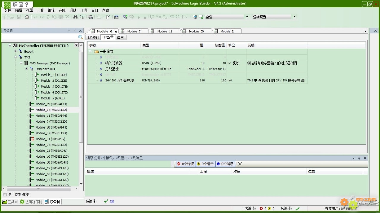

如何在线路中加入电阻或者并联电容来消除的话,那么应该如何选择合适的参数,譬如下图的一个12点数字量输入模块DI,输入阻抗为6.4千欧,那应该如何处理?这是其一

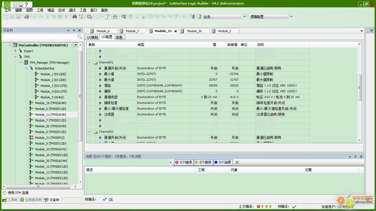

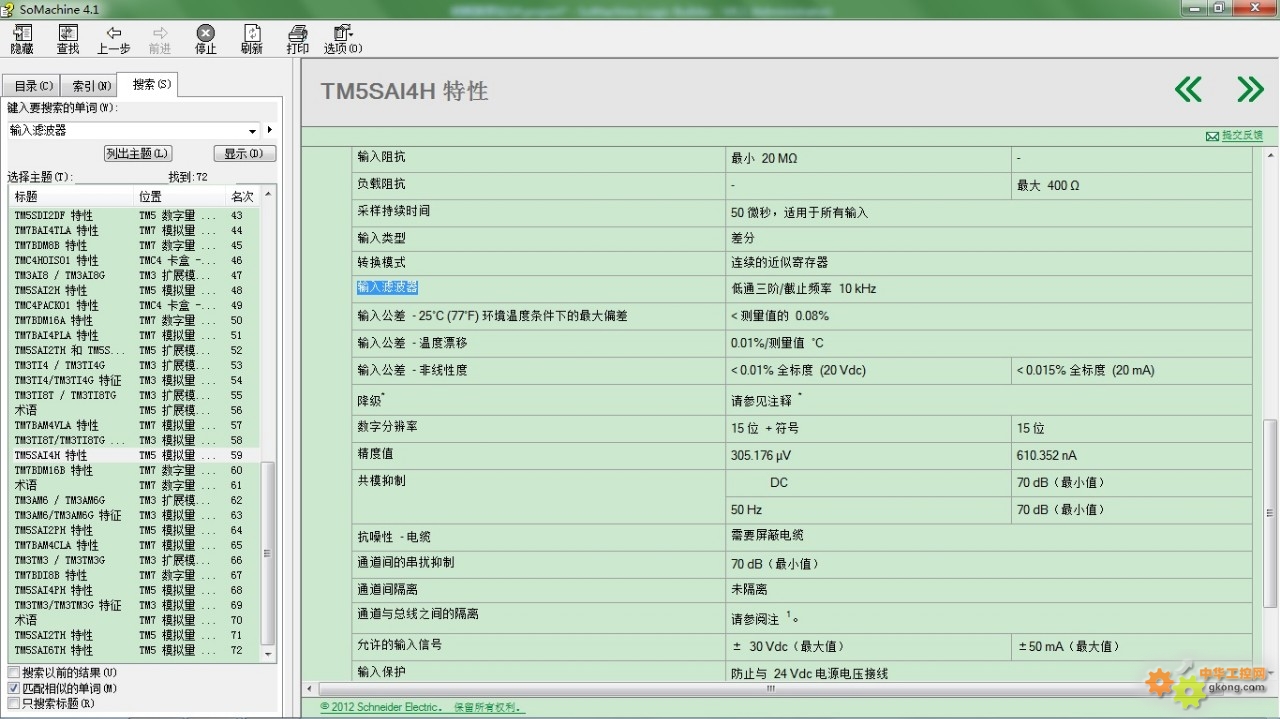

其二如果是模拟输入模块AI,谁知道参照对应模块的特性如何进行参数设置已有效降低干扰。

目前的干扰基本30V以下的直接接入是没问题了, 主要是还有几十个60V+的,还没彻底解决。加电阻或者电容不知道如何选,谁有合适的型号,参数?
到PLC柜的普遍电缆长度为25-50m之间,到底是加电阻好还是电容好?
我担心如果选不好,会加大PLC的输出电流,这样也是麻烦啊,如果加中继,你说加24V的吧,会不会也烧,如果加220V的吧,电压又不够,哎。
