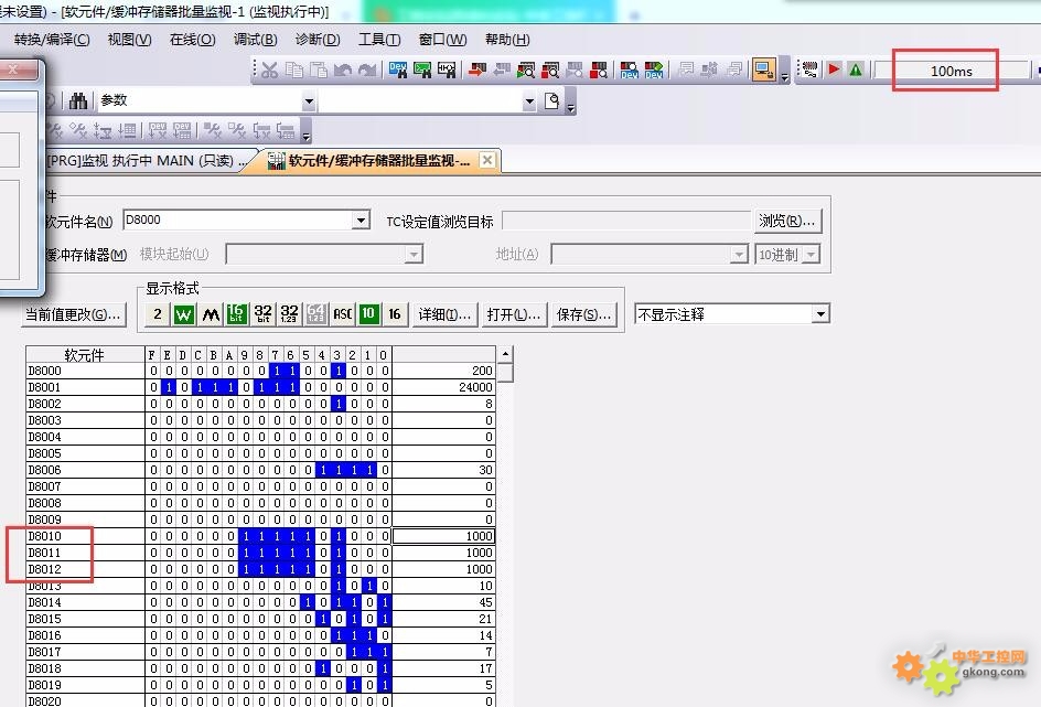

三菱GX2模拟时,PLC是怎么扫描的?只扫描一次吗?

不是一次,要循环扫描的。

模拟是扫描周期是100ms,这个在软件界面中可以看到,也可以用FX测试,扫描是监控D8010开始的这3个寄存器,里面是存储扫描时间的,单位0.1ms
