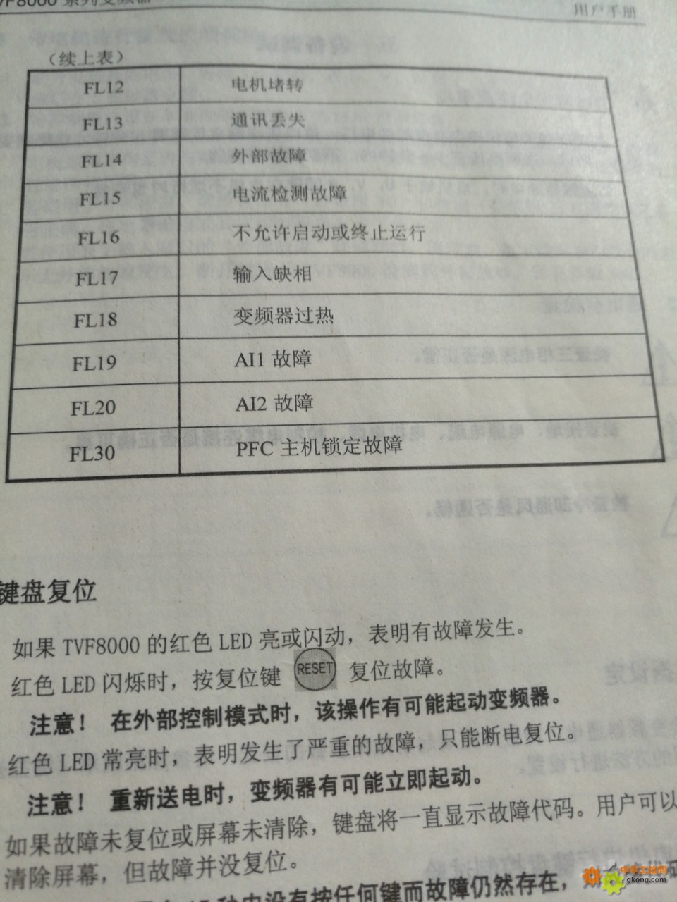

一台时代(TIME)变频器,用在恒压供水,端子控制,一起动就报警FL17,故障手册里没有这个代码,请教各位师傅谁接触过这个变频器,故障代码是什么意思?

好像是输入缺相啊

谢谢1
