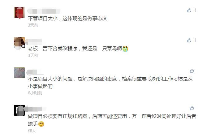

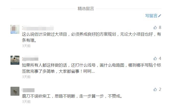

从微信上摘取一些精选留言,一起讨论~
