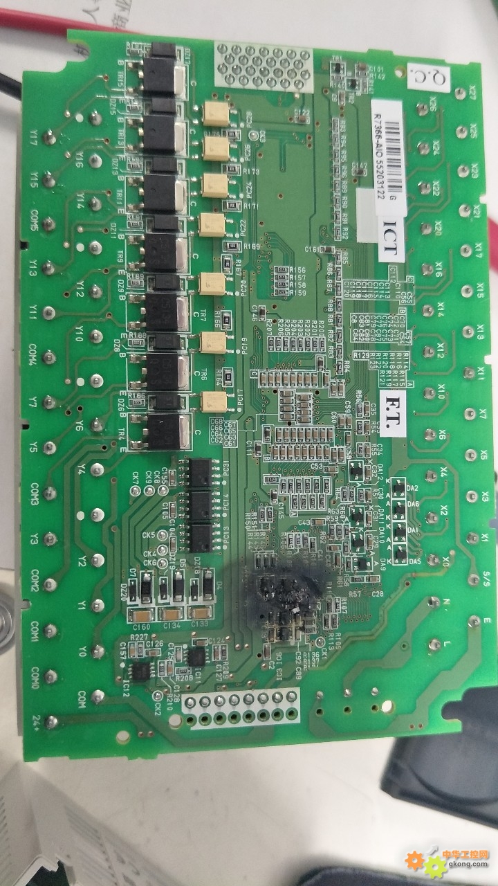

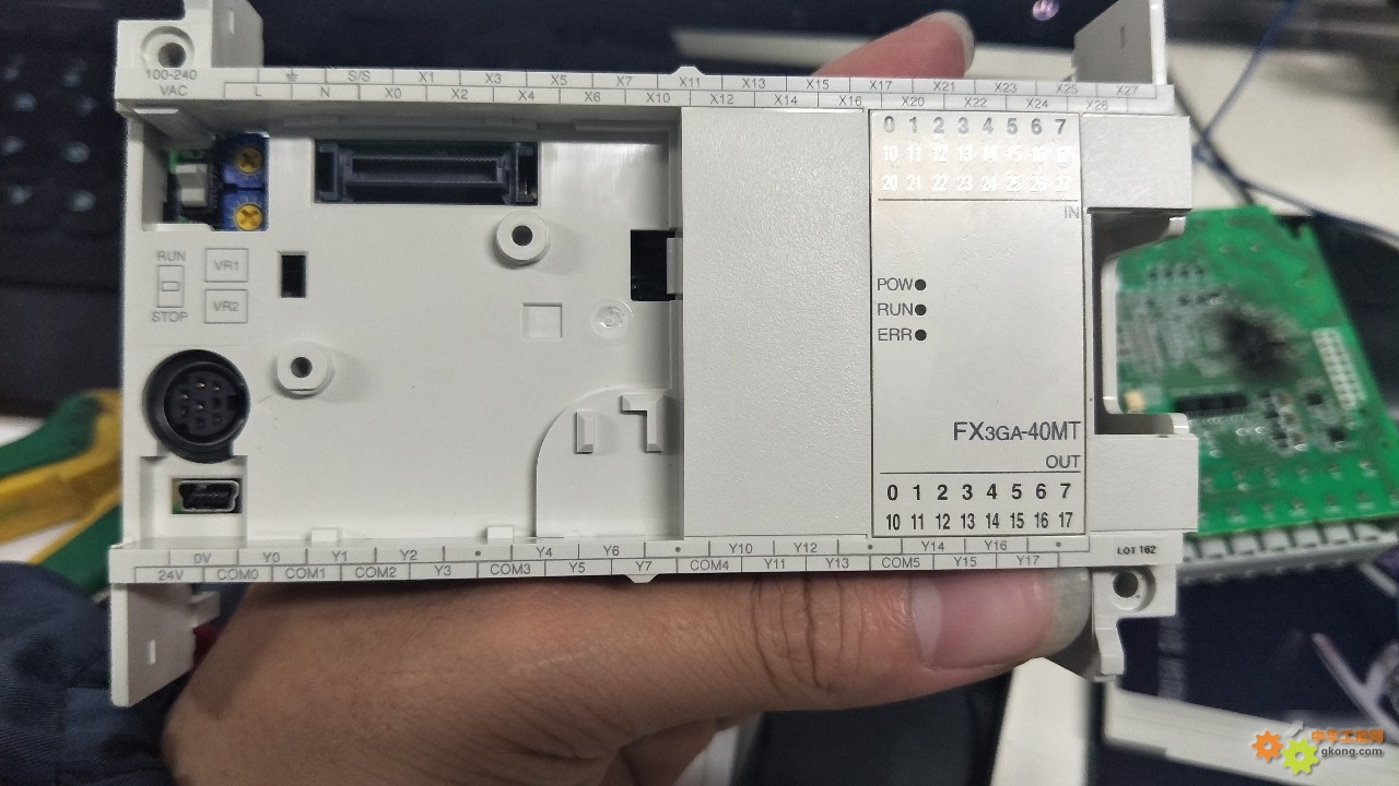

FX3GA-40MT烧了!还有救么!
20
2200
[3]
FX3GA-40MT烧了!还有救么!
1174
火红的水晶
40
1174
作者的所有帖子(40)
2014/6/18
发表于:2017/7/12 18:17:42
什么情况会烧成这样!24V和0接反?求大神解答!

我也郁闷了!我从CC-LINK上并的一个24V!在并到一个步进驱动器上!

出了这种情况 ,应先仔细自查。

试试将PLC输出的24伏电源那里接个外部24V进去,说不定你的PLC还有救噢

这个市场上有专业的维修公司,很多修变频器的地方都可以修

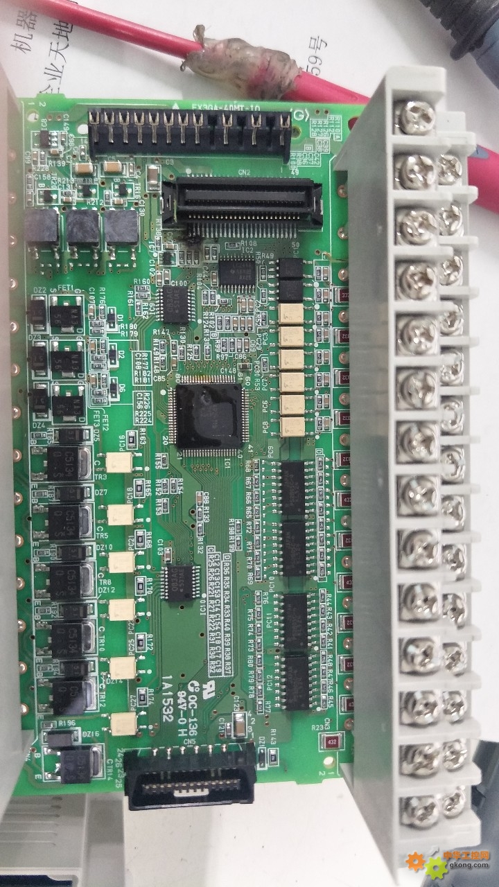

这个如果拿到三菱授权维修点,那要换整个板子,这一个板子估计要占整个PLC价格一半多。
