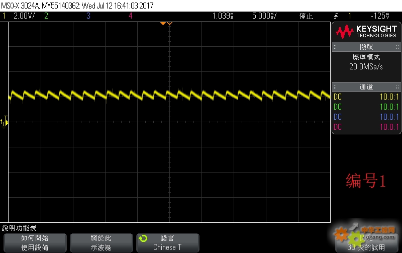

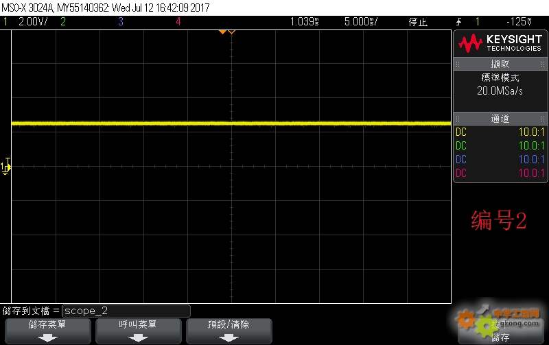

很高兴您抽时间看看这个帖子,本人最近研究无刷直流电机,方波,2対极,6步换相方式。已经成功实现了速度闭环,速度波动可以做到10转/分钟,为了增强电机的动态性能以及抑制负载波动的能力,我想增加电流环,但是遇到一个问题,描述如下:
首先单独采用速度环拖动电机,以3000rpm运行,电机的相电流(等于母线电流)在空载时十分平滑,此时用单片机采样,电流是十分准确的,然后问题来了,用手握住电机转子轴,模拟带载,发现电机相电流呈锯齿波(见下图),此时单片机采样后跳变很大,无法准确获取电流信息,请问如何设置合适的采样点,以保证采样相电流的正确性?
请工控界的前辈指点一下,感谢!
