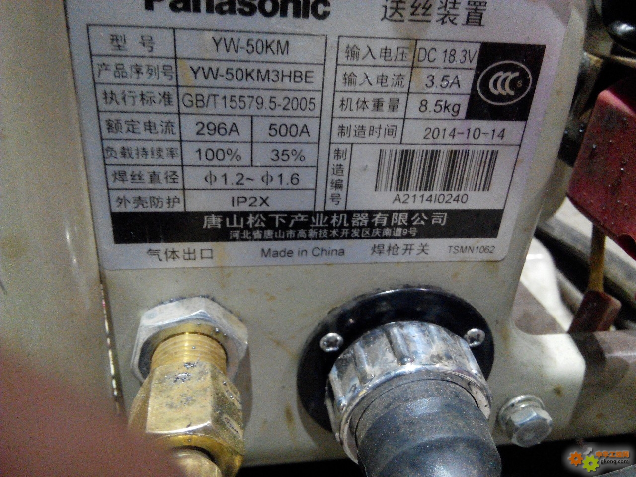

一台老焊机,无图纸。在使用过程中,操作人员反应电流调节不稳定,有时突然变大。
由于焊机分面板和焊机主机控制,试验焊机主机控制没有问题,证明焊机内部没有问题。出问题的应该在面板上。由于面板通过20米的控制航空插头连接,怀疑故障再面板和线路上。
拆检电流调节电位器,测试电阻正常,调节正常。局面陷入僵局。抽颗烟。
在调节电位器同时,测量到焊机的管脚,发现有时电阻变化特别大,打开面板航空插头检查焊点,电位器反馈线开焊,重新焊好,操作人员使用,观察2小时,使用正常!

发表于:2017/7/11 17:51:50
