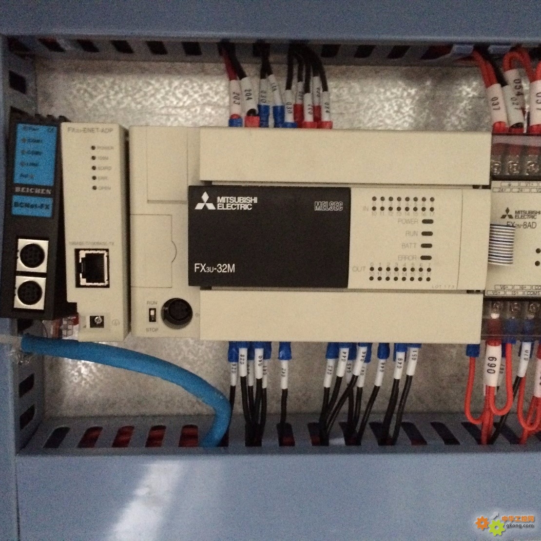

BCNet-FX体验报告

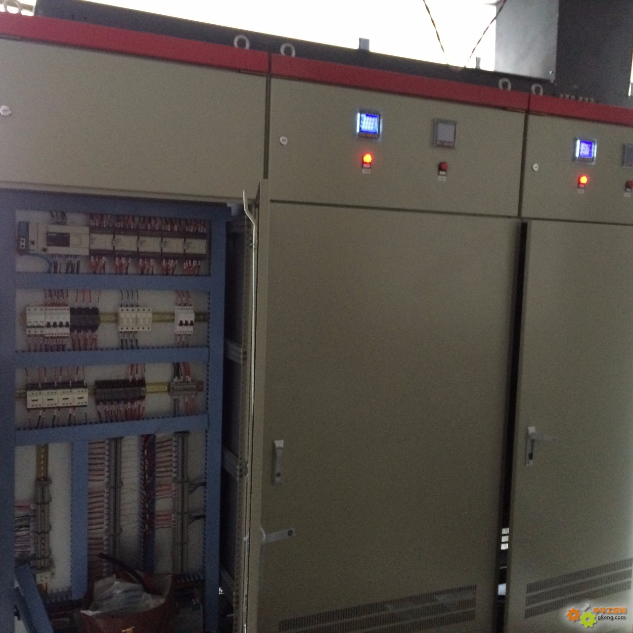

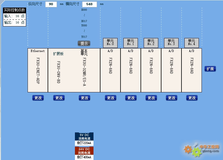

一、方案用于IDC数据中心DCIM系统,原配置如下(三菱家族):
No.产品名称 型号           数量
1基本单元 FX3U-32MR/ES-A     1
2模拟量        FX2N-8AD   5
3通信网络 FX3U-ENET-ADP   1
4功能扩展板 FX3U-CNV-BD   1
5触摸屏   GS2110                   1

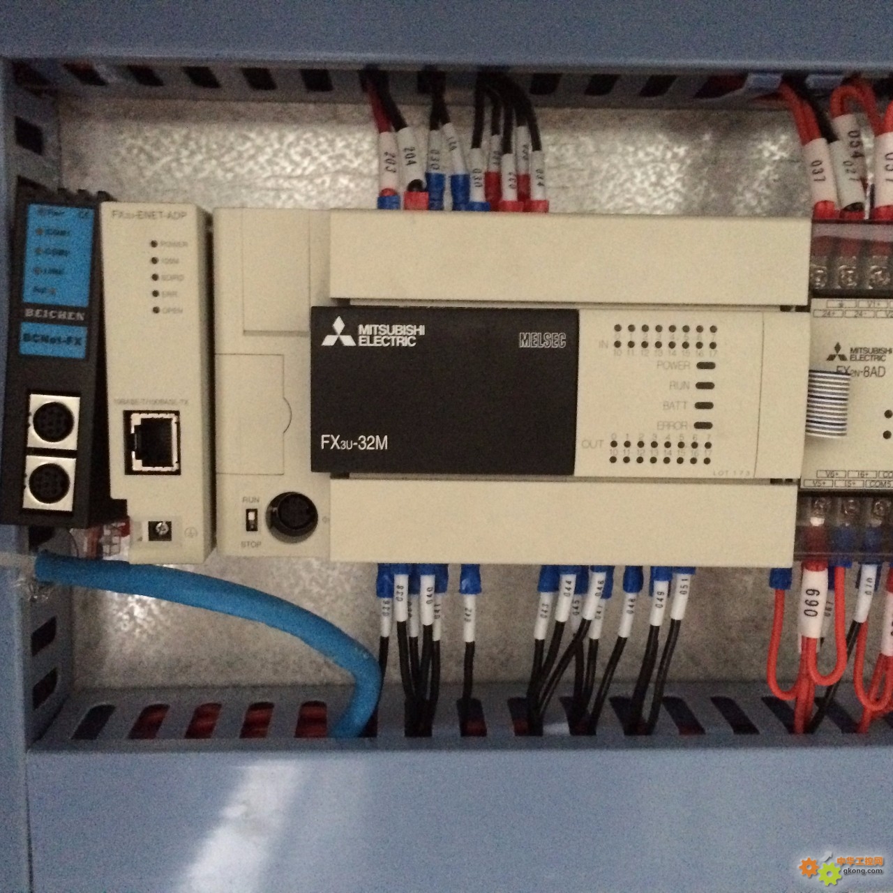

二、BCNet-FX试用感受
 BCNet-FX模块在我这就是替代FX3U-ENET-ADP+ FX3U-CNV-BD将FU3U和GS2110触摸屏以太网通讯,并提供给机房监控室上位机软件(通过配置路由)以太网通讯(距离3U主机有超过100米)。
1.先说价格,两组模块到手价相差不大(900大洋左右)。
2.再说我们工程猿的热衷话题,上手调试。
手册比较:
FX3U-ENET-ADP:FX3U-ENET-ADP用户手册 共202页(且行且珍惜,还能接受)
BCNet-FX:一张纸共两面+配套光盘(反正能解决网段、IP、使用步骤等问题)
接口比较:
两者无区别,都通向罗马,一个用422对接、一个用侧面的加装通讯板实现,前面说过FX3U-ENET-ADP+ FX3U-CNV-BD=BCNet-FX(要不下次我买给我优惠点)。

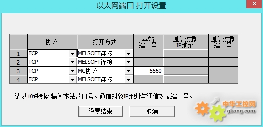

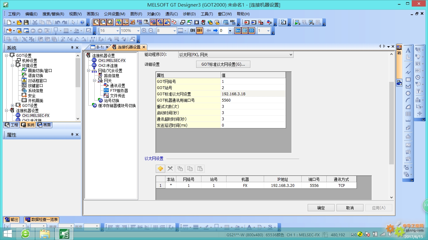

调试比较:
三菱:

总之一句话,BCNet-FX扩展了北辰家族在PLC以太网市场的低空通场,在三菱小型PLC以太网通讯上没有过多的性能提升和价格优势,但是在使用方式有看头(技术支持团队给个赞)。
晒晒手工活,行家请留情:表情
