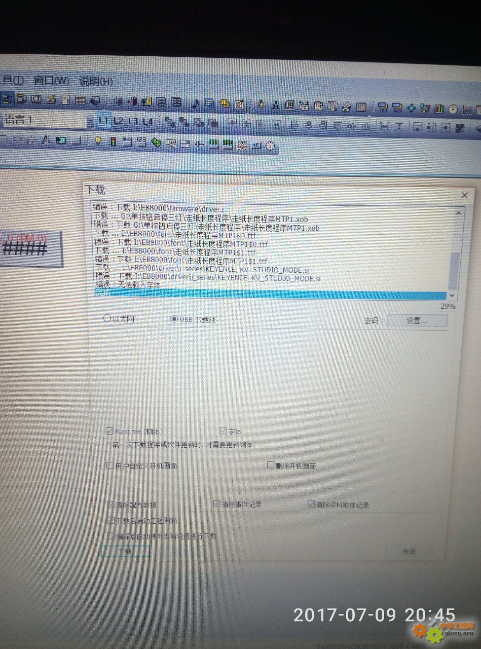

各位老师,我变译好的威伦触摸屏程序,往屏里输入时,不是出现请选择正确的触摸屏机型,就是载入错误,请老师们帮助

这个型号的我常用,还是比较好用的,没出现过你这样的问题啊

这个看情况好像是软件版本错误

编译时每报错吗

没有报错

换了个版本,不知道是不是最新的,有时也会出现这问题,

总是出现这现象,有时就得重起

软件里选的屏型号是不是这个?

是不是用了系统不支持的字体,字体用默认的就行了,不要玩花哨,有好多软件对字体比较敏感

还有一种可能就是下载线有问题
