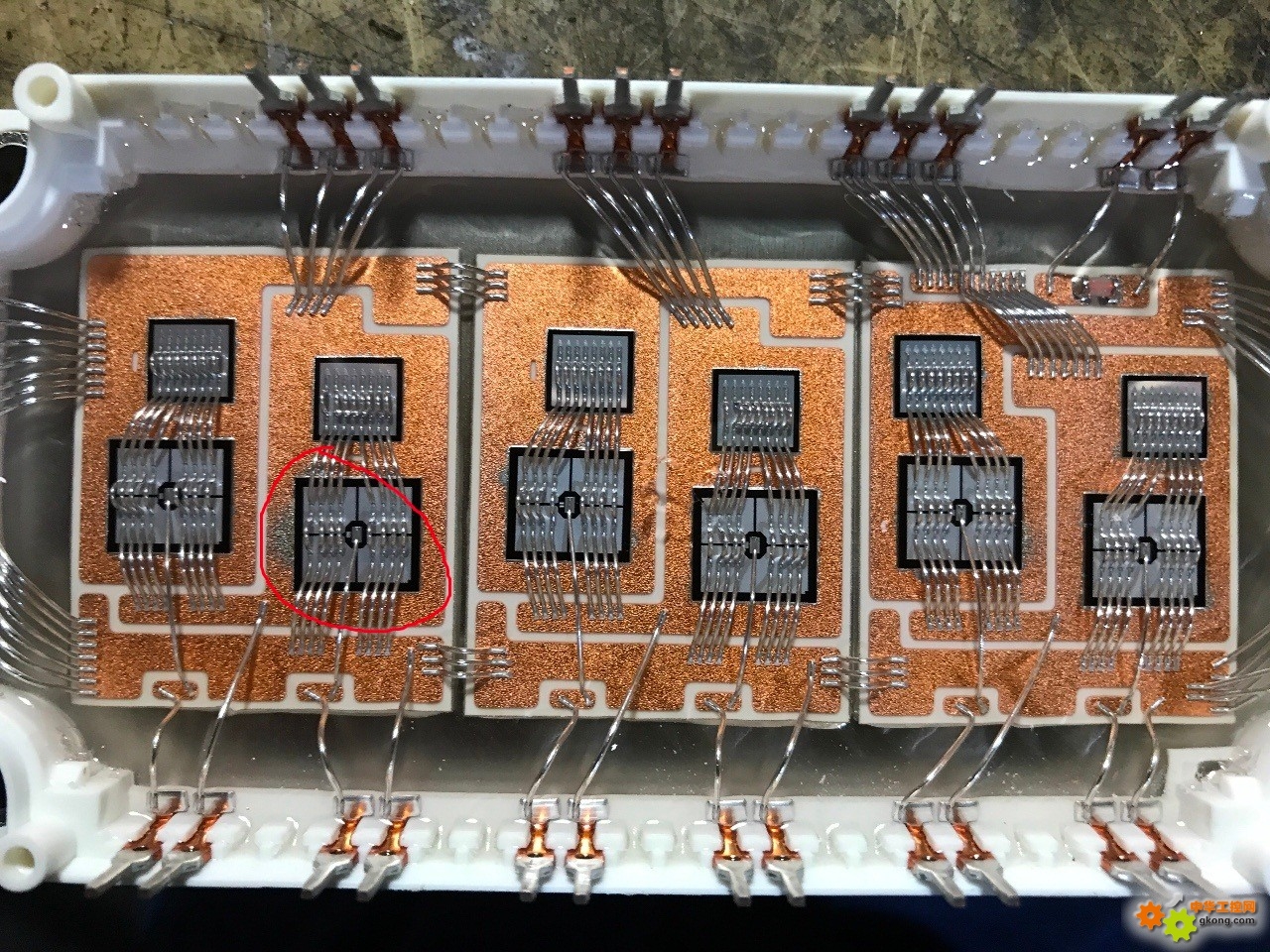

这个模块是有问题的,不知大家有没有看出来

变频器多大?30KW ?

不是全封闭的吗?

不是逆变模块吗!!!!

里面没有胶吗

是这里嘛?

U V W输出断的合金线数目不一致吗

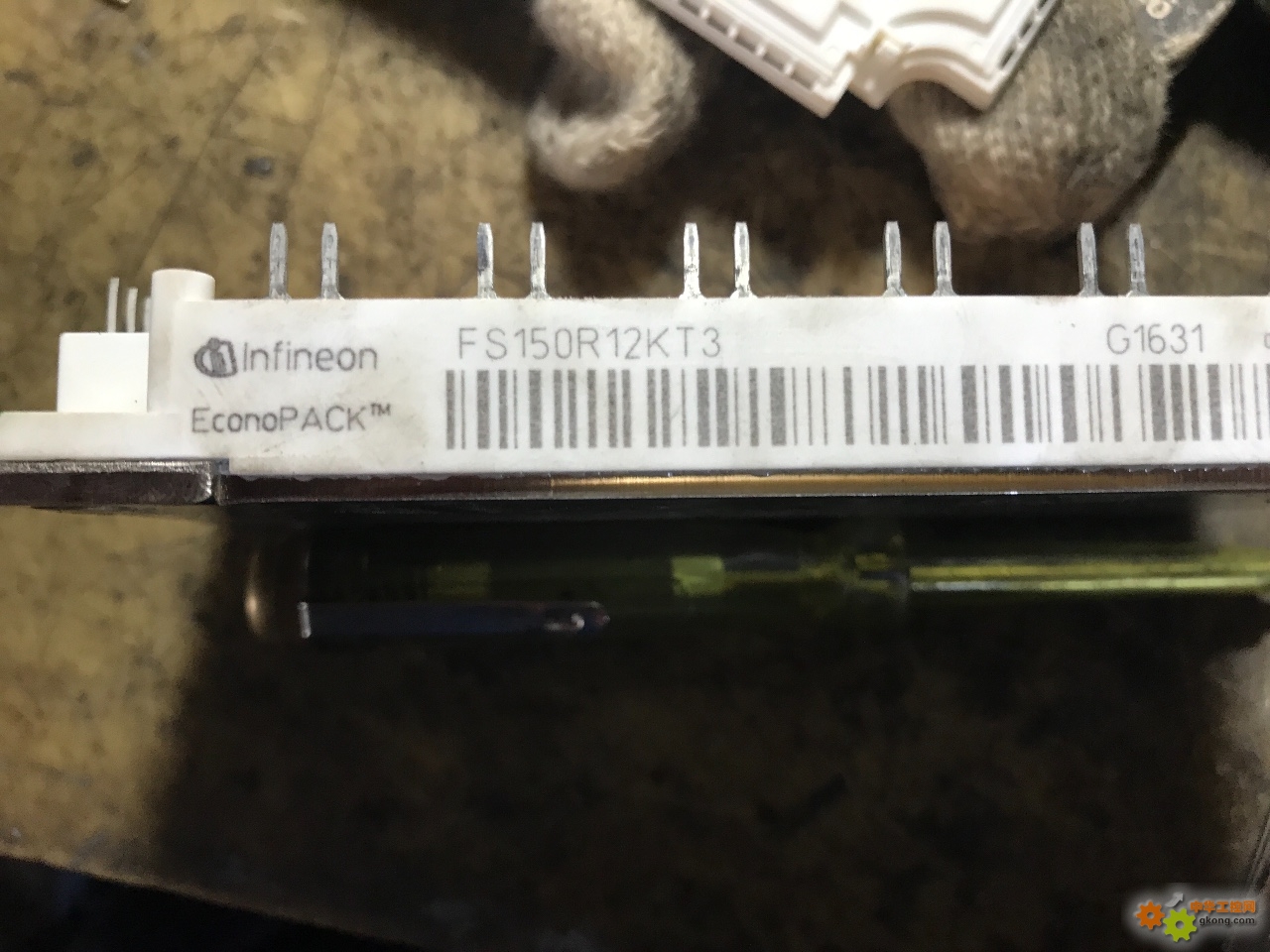

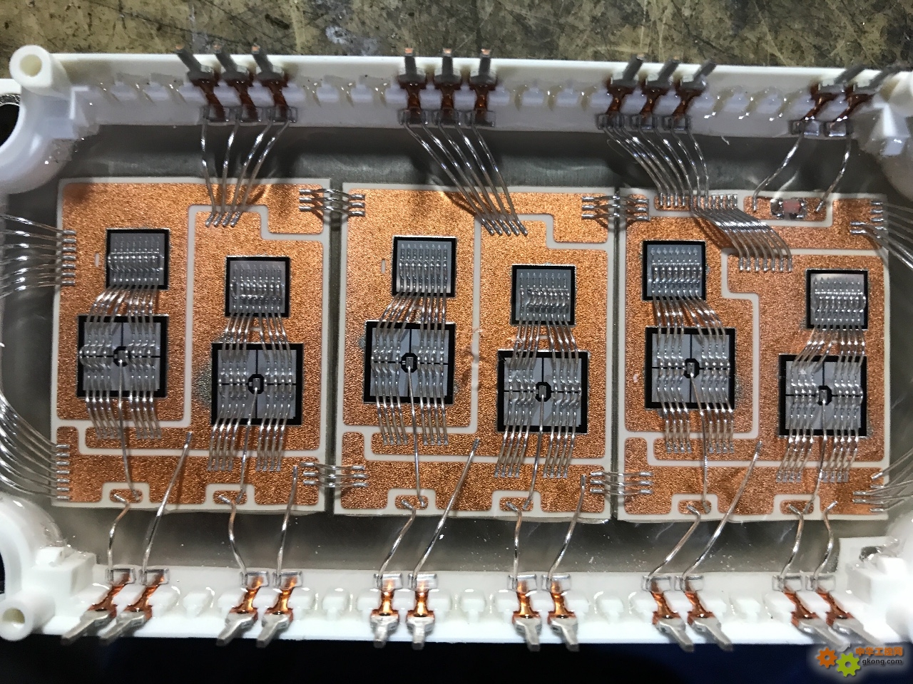

这个模块并不是150A的,而是100A的,型号被打磨过,跟真正150A的模块对比IGBT芯片的尺寸明显小了一圈

假的呀,这还真看不出来呀。

就是不想让其他人修啊
