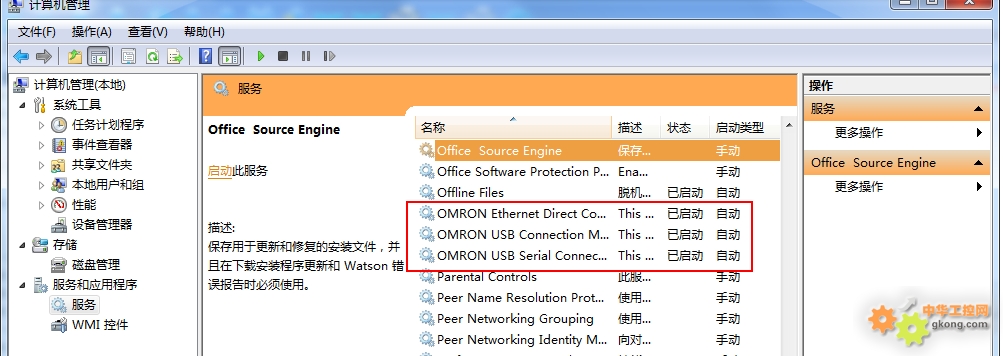

早上在用360杀毒后,电脑联不上CP1L-ME
经咨询后查看服务,这几个服务都没有了
谁有高招将它们回复
重装软件无效,还不想重装系统,目前可以用固定IP地址联上。

顶楼图片是官服提供,让看其是否允许,结果在杀毒后的电脑里看不到了(包括先前的一台经常使用的电脑)
软件是执行setup没发现专门的服务文件
注册表在哪里找请指教
runas service做什么的?搜到它了,双击闪了一下就没反应了

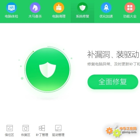

到360的恢复区找找。

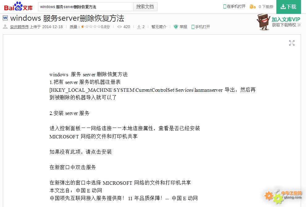

使用度娘搜索出来的解决方案;

没有用,我都怀疑就是这修复给删掉的---没有注意选择
