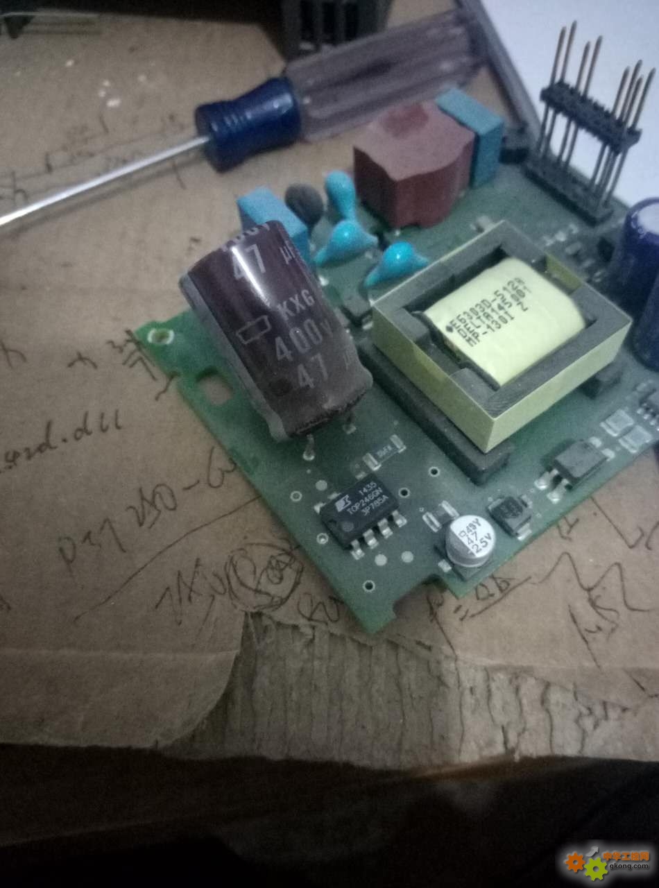

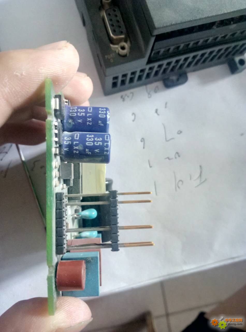

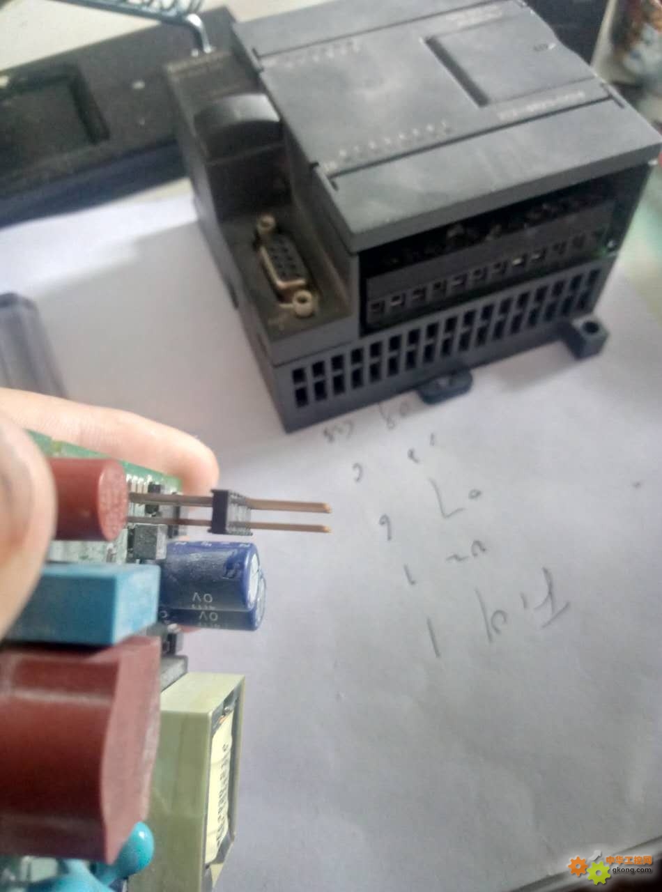

    最近接手一批塑胶厂的西门子200plc,打开发现都是电源问题,400v47uf的大电容都鼓包,修理完毕之后装机生产,没过两天修好的plc又冒烟了打开发现还是电容鼓包,已经加装了隔离变压器,这个设备是生产塑胶管道的,生产线上有一个功率较大的加热器不停的开关,是不是加热器的开和关造成电压不稳呢,请各位师傅们指点

用变压器电压降成AC110V再给PLC供电;

110整流之后200付,先前我用的是220变220的隔离变压器,还是鼓包了

看看电压有没有偏高或电容质量有问题

电压230那样,新的plc没多久一样的鼓包

应该是电压长期不稳定,190V~240V之间,忽高忽低导致的。

谐波干扰引起过压的吧,加变压器啊

AC220V/AC110V变压器加上,保证不会出现此问题;

已经买了,谢谢,装试试到时再反馈给大家
