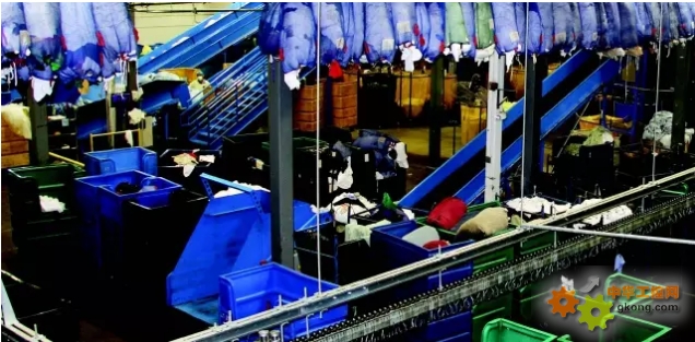

  大型洗衣设施面临着许多火灾风险。可燃性织物、可能存在的易燃性或反应性污染物、无监视或未受控制的衣物堆生热等种种因素都会增加自燃的可能性。
  为了预防火灾,FLIR的集成合作伙伴MoviTHERM被要求开发一款能够在火势蔓延前发现热生成的热监控系统。这款富有创造性的系统搭载了来自FLIR的高级自动化热像仪。
  自燃是洗衣设施的常见问题。自燃现象依赖于数个条件,包括燃料源、氧化剂和热源的有效性。
  洗衣店火灾是如何发生的
  亚麻织物本身是现成的燃料源,尤其是当与含棉量高的面料共存的情况下。当表面温度达到95°C时,棉料开始氧化。如果氧化产生的热无法耗散,面料可能会继续生热直至达到燃点,导致自燃火灾。
  棉质衣物常常被有机食用油污染,如果被干燥且达到一定量会引起自燃。如果洗涤用品和石油产品,或天然脂肪和油脂混入上述混合物,会增加自燃的可能性。
  不难想象,洗衣设施中的脏衣物在阳光下暴晒或暴露在热源中,成为自燃的潜在场所,尤其是如果满是污渍的亚麻织物暴露于易燃性或反应性物质中。由于存在固有风险,多层次火灾预防、检测和应急预案是必须的。

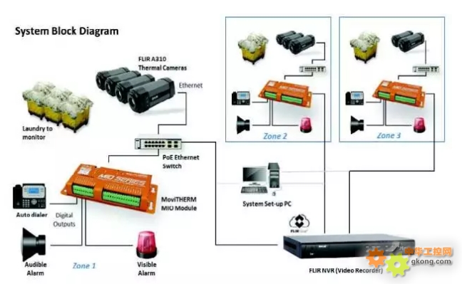

  为应对具体挑战,MoviTHERM采用一种基于9台FLIR A310热像仪和3台MIO-8多通道智能I/O控制器的分布式多热像仪网络拓扑结构。

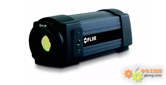

  FLIR A310热像仪生成热图像,用于进行分析。特定的感兴趣区域可在各个热像仪视场中予以定义,因此预警系统能够响应突发的温度异常,同时忽略在正常操作状况下预计超出范围的特征。
FLIR A310能生成320×240像素的清晰热图像,可检测到小至50 mK的细微温差。

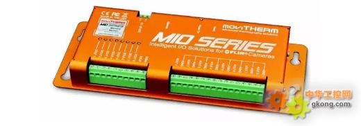

  3台MIO-8装置的数字输出通道连接至工业(声音)警报信号器和警示灯。当潜在危险迫近之时,这些预警设备向工作人员发出警告,以便工作人员根据风险的严重程度启动纠正措施或撤离到安全的地方。
MoviTHERM MIO(智能I/O)模块提供产生基于预定义温度条件的警报必需的离散型电气连接。

  9台FLIR A310热像仪被分成三个子群。每个子群监控设施内的一个独立检测区域。
  区域1部署了4台热像仪,负责监控关键传入负载。传入负载一般表示最大火灾风险,由于未经处理的衣物可能含有多种未知污染物。在这一阶段,未分类的亚麻织物容易发生化学反应,进而可能引起自燃。
  其余5台热像仪在2区和3区之间分配,用于监控洗衣设施中存在经部分处理、需要停放更长时间的成袋衣物的区域。在这些位置,氧化监控能够针对潜在危险提供预警。

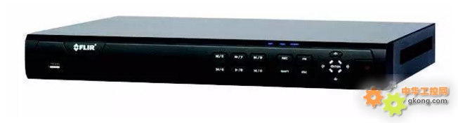

FLIR网络录像机(NVR)记录并存档视频流,实时记录任何可能发生的事件。
  所有热像仪的图像均被发送到监控站。一台FLIR网络录像机(NVR)记录并存档视频流,实时记录任何可能发生的事件。当事件(无论是警告或报警事件)发生时,NVR可作为检查和调查事件的有用工具。考虑到工业洗衣设施的动态性,各种设备和人员可能会在任意一天经过热像仪的视场。存档的录像片段提供了一种确定事件是否为因正常操作变化引起的虚报。或是否为需要采取进一步措施的真实警报的有效途径。
