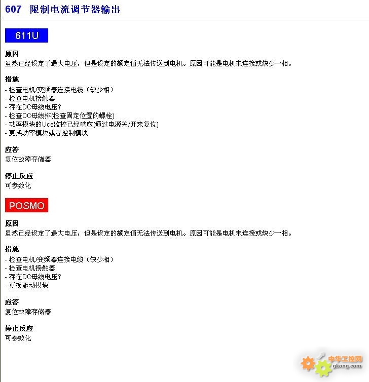

611驱动器报607是什么故障

过电流的意思,检查一下功率模块的IGBT和电机,电机线缆,及编码器和线缆。

应该是611U或611UE驱动器。
