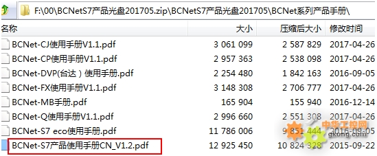

北辰公司的产品文档做的非常好,本文不再针对BCNet-S7PPI的安装、调试等内容再做赘述,建议读者先研读北辰光盘内的BCNet-S7产品使用手册CN_V1.2.pdf文档再阅读本文后续内容。

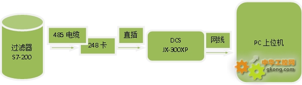

中控248通讯卡方案:
使用中控的248通讯卡,使用RS485电缆连接,走标准ModBus协议,实现的是控制站间的通讯,但248卡相比BCNet-S7PPI价格要高,另外需要在DCS的下位机编写程序进行通讯程序。

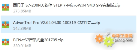

准备需要用的软件并安装:

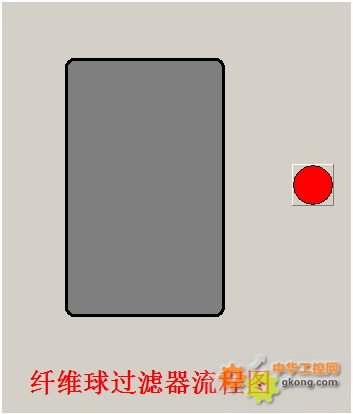

首先使用浙江中控的组态软件绘制纤维球过滤器的画面,先放个罐体和一个按钮,测试通过后再认真画。

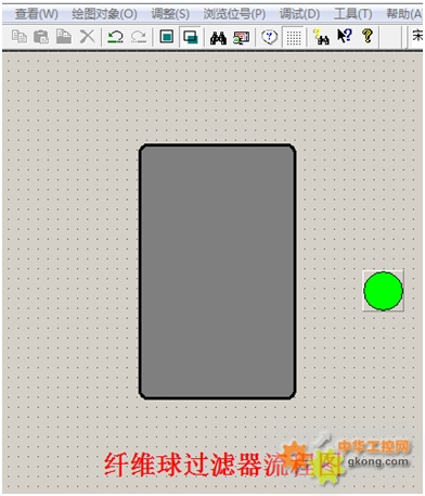

运行中控的实时监控,验证一下是否成功
初步试验成功,接下来的工作就是继续添加位号和绘图。

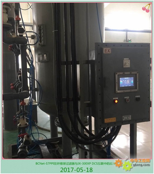

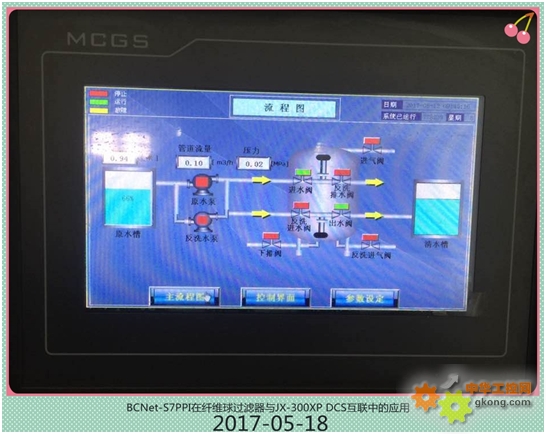

实物照片展示:
