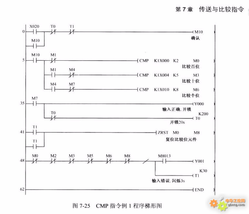

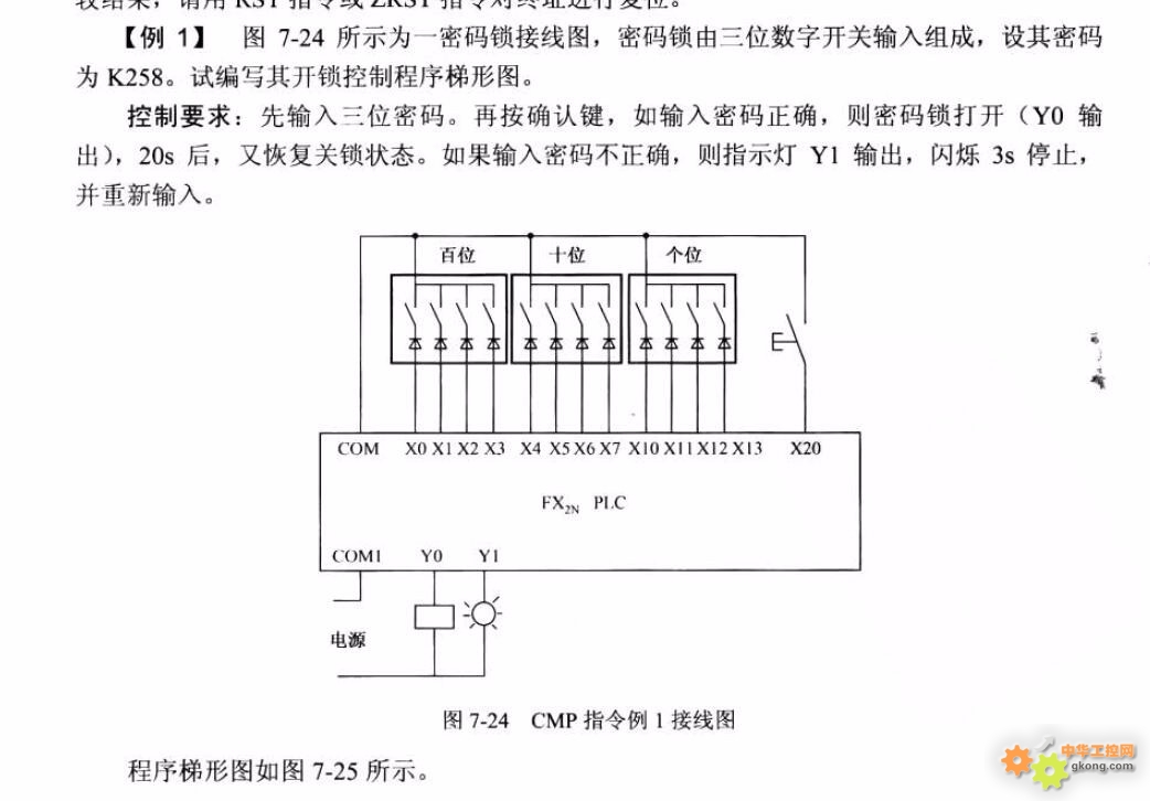

看书,传送指令。有一个例题。我怎么觉得例题有问题呢?
假设x20闭合,x0-x13都输入0,比较百位M2置ON,M1M4打开,不比较十位,比较个位,M8置ON。输入错误嘛,怎么可能会闪烁三秒???

T1的常闭点没有打上去!其它没有问题

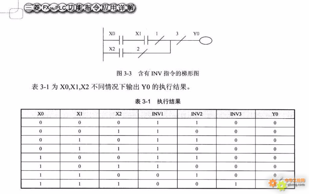

看到M8013前的斜杠了么,那是逻辑取反NOT指令,你可以翻翻手册看看NOT指令的作用。

没有问题

果然,您是对的。

个位对了比较十位,对了比较百位,都对了M7吸合

第41步 是不是应该是LOAD T1 OR T0

截图有点看不清,是t0和t1并联。

难道不是从百位开始比较的吗?
