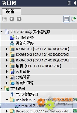

发表于:2017/7/4 21:35:24
楼主有没有什么提示之类的?首先楼主先确认笔记本网口 网卡没有问题啊。
楼主在项目树找到自己计算机网卡,点击 “刷新可访问设备”,看看能不能搜到。  找不到的话 就量一下网线。
找到后,再下载试试,如果下载不进去,就恢复设置后,再下载。
