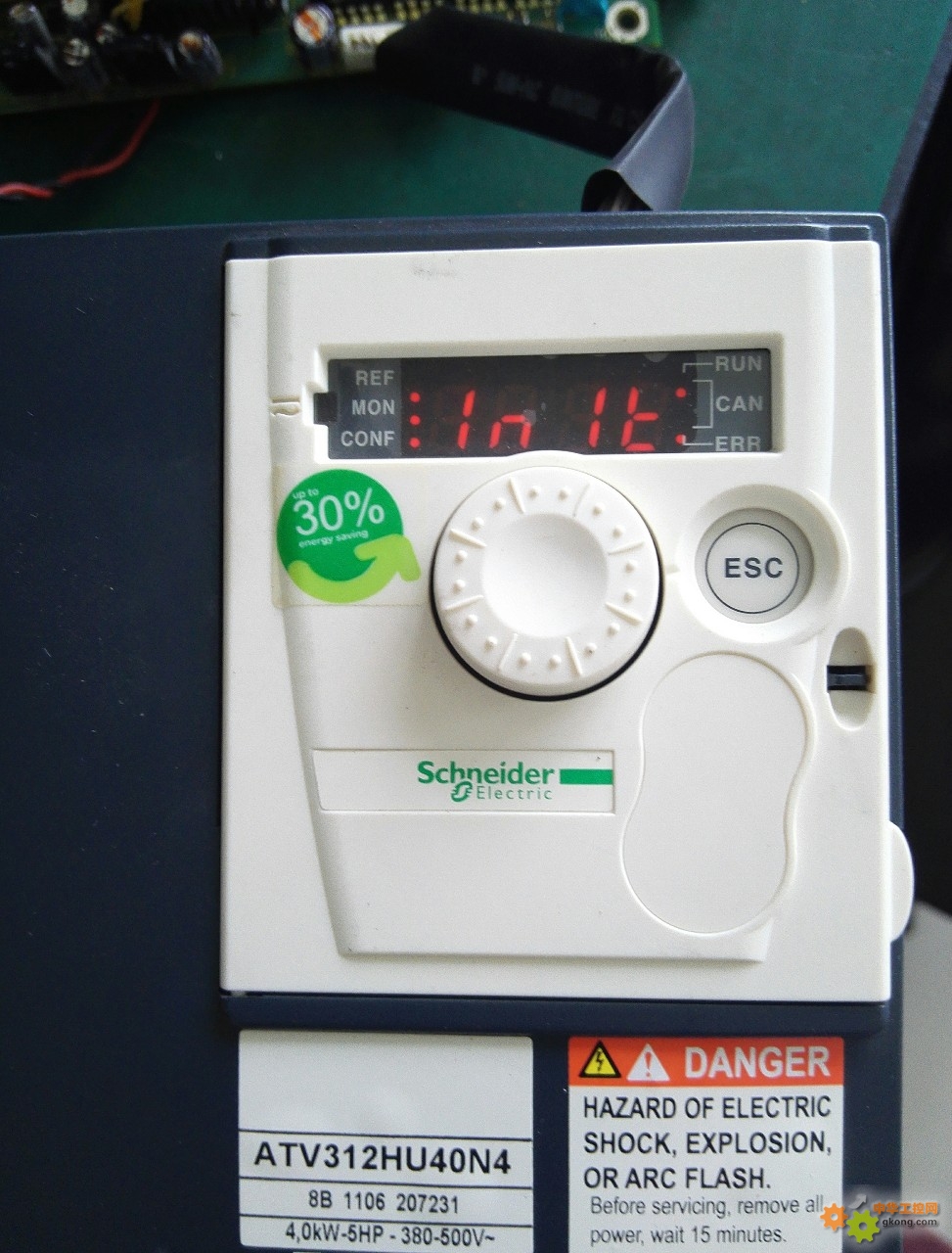

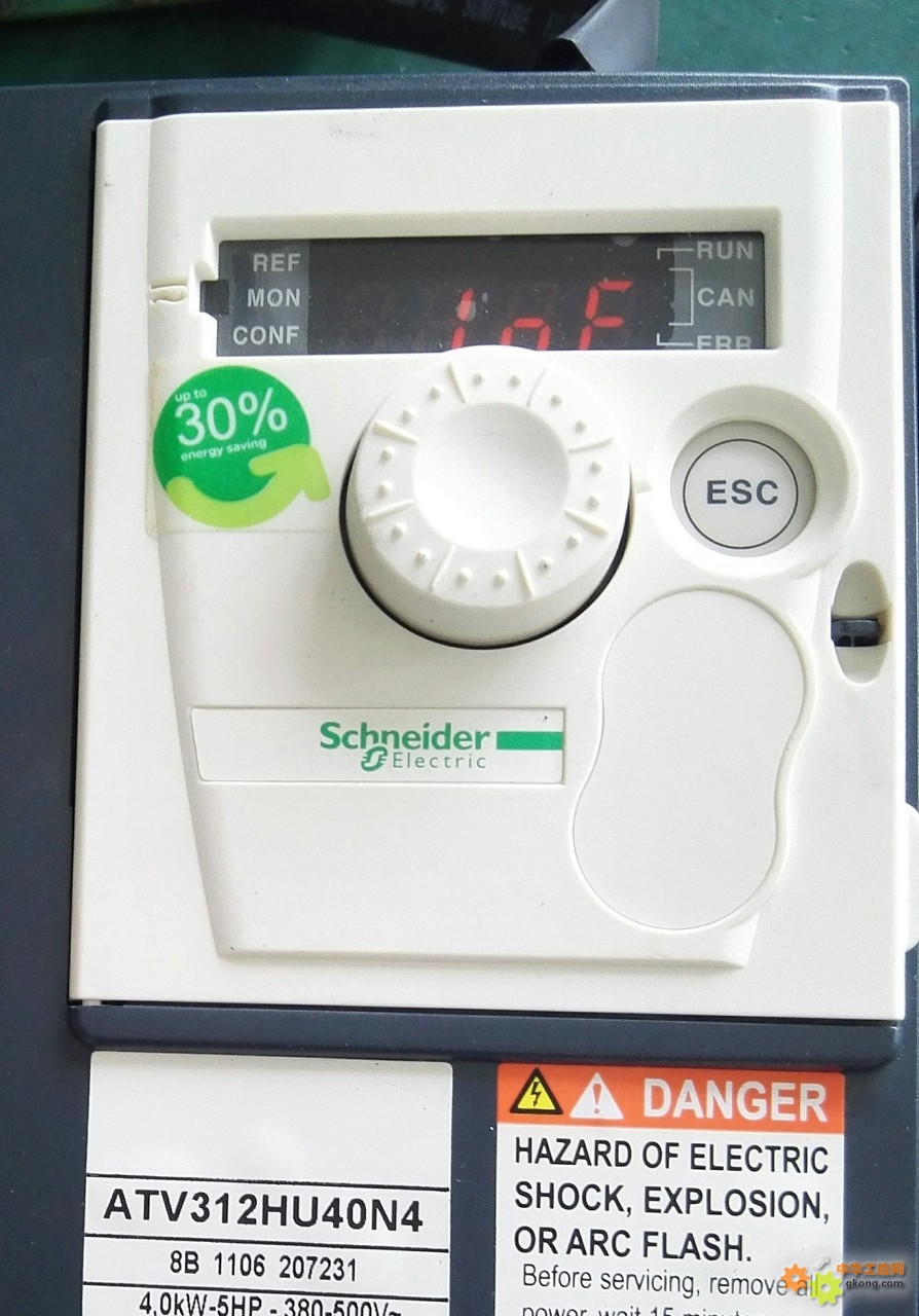

老师好,谁熟悉施耐德变频器,上点就显示INIE,然后就报INF了。不知道怎么下手。指导指导我。谢谢

发表于:2017/7/4 17:37:06
面板坏了

发表于:2017/7/5 9:07:33
面板排线损坏或风扇短路

发表于:2017/7/5 10:47:02
按中间键,选INI 恢复出厂值。
