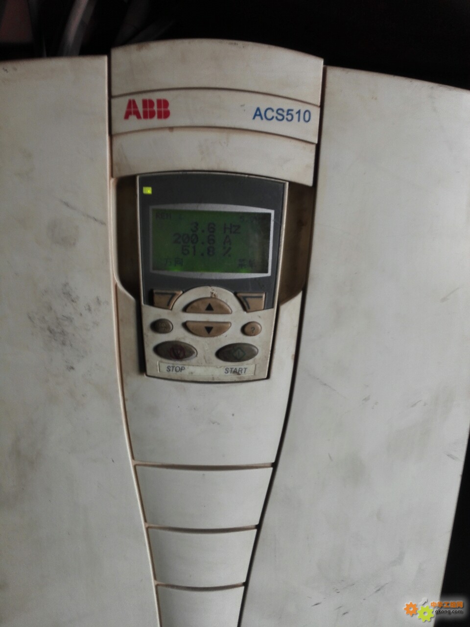

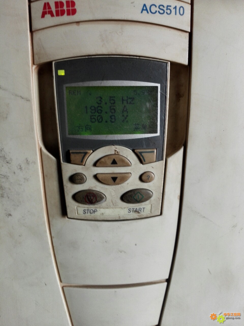

工人反应电机没力。。怀疑变频器有问题。我在现场摸电机发烫。。好像力矩不够。下图是我拍摄画面。请问这个50.9%是什么意思??还有电机没力,可能怪变频器吗?电机是110kw的,机器在正常开的时候,有时候电流突然上升。。

你的频率太低了。升不起来?

我感觉你的负载太重了,电流那么大。

先在低频率把机器启动。慢慢把螺杆搅动。。然后在加速。。启动电流大。正常开180-190a
