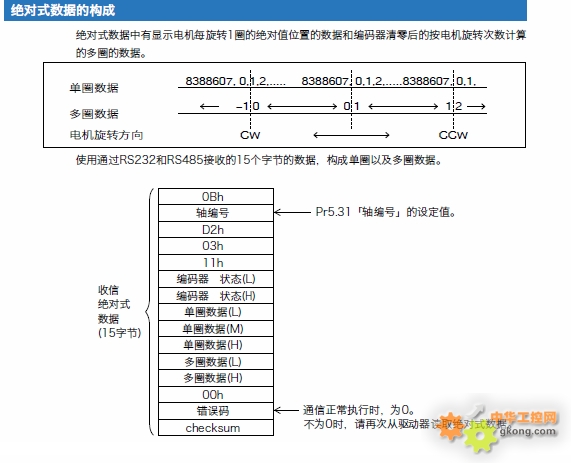

如题,该如何做?!要读取松下A6伺服的绝对式数据

根据松下伺服的通信协议来看,上位机和伺服是有问有答,需要经过8个步骤完成最终数据的读取!比较麻烦!
有没有参考程序呢?!借鉴一下!
