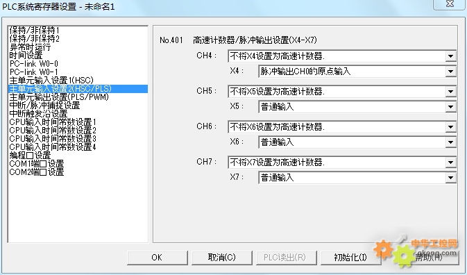

写了一个松下FP-X(C60T)的回原点程序,当每次按XC时,就出现运算错误信息(错误代码45),寄存器也设置了,不知错在哪,请大神们指点一下。谢谢!程序如下:
-----XE---(F1 DMV,  H22,  DT100)
         (F1 DMV,  K500, DT102)
         (F1 DMV,  K2000,DT104)
         (F1 DMV,  K100, DT106)
         (F1 DMV,  K0,   DT108)
--XC--(DF)--(F171 SPDH, K100, K0)

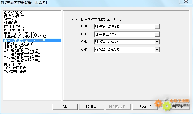

寄存器的原点输入和脉冲输出都要设置。

发现问题了,第一次用松下,设置了输出,没设置原点。谢谢!

首先系统设置要设置通道与原点,程序用导向方式写! 没有用过的话确实有点麻烦!
