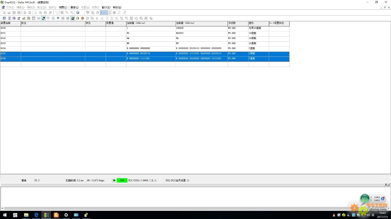

我的意思说具体点也就是我想在装置监控表格里用4行 分别监控 D100的四个字节,应该输入什么呢,我输入V B W都不行,提示错误

你好,感谢你的这么多的回答!,我可能写的不太精确,您说的西门子的数据排列方式我是懂的。现在我用台达PLC的碰到了个问题,我上了一个截屏,我要读取一个从站传来的数据,现在这个数据我看了是被放到了D105的低八位和D106的低八位。我想直接操作位,我希望把D105的低八位送到新地址的高八位,再把D106的低八位也送到新地址的低八位,并且把新地址D的数据十进制显示

将D105左移8位,与新地址做或操作,结果保存在新地址中,然后新地址与D106做或操作,结果保留在新地址中。

嗯嗯,谢谢对菜菜的关爱,我刚刚一直想直接操作某个字节。。刚刚发这个有点晕,这个程序我做了,之前的时序做的不太对,MODBUS传来的信号不稳定,现在调整了可以稳定收到了。。!

台达的与西门子的有点不一样。你只是想监控看看D100各个位的情况,你可以在软件里面选择“二进制”显示,就可以监控到D100的0~15共16各位的情况。
注意台达只有D100、D101这样的16位存储器表示方法。D100要代表32位(连带包含D101)是看具体应用,使用在32位指令中他就代表32位,不像西门子有VW100/VD100区别。
