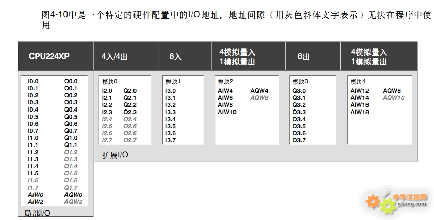

发表于:2017/7/3 8:17:49
模拟量模块都是用AIW/AQW寻址的,怎么会用VW呢?

发表于:2017/7/3 8:40:56
AIW0  AIW2  AIW4 AIW6 AIW8。。。。
AQW0 AQW2。。。。。
依次排列就行了;
当然,像EM235这个只有一路输出的,下一个输出的地址也必须是从4的倍数开始;
如第一个EM235上输出为AQW0;
后面EM235或EM232上开始的地址为AQW4;

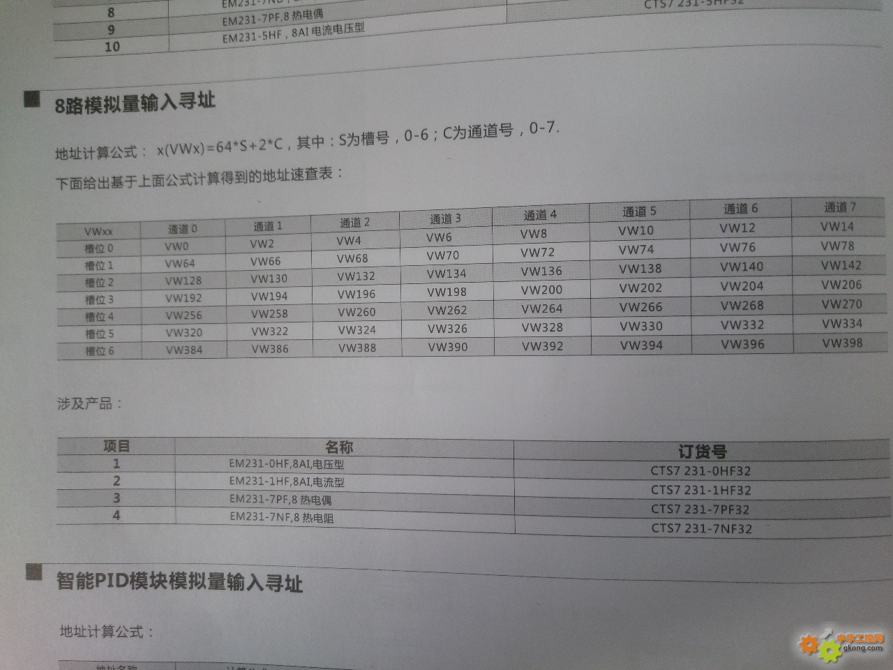

发表于:2017/7/3 14:01:11
回复 #1楼 gk_0
谢谢指导!
这是我们公司用的231模块,书上说某些型号的寻址方式就是VW啊
当然大部分型号都是AIW寻址的

发表于:2017/7/3 14:07:17
回复 #2楼 ZCMY
你回答的很详细,谢谢!
我其实想知道这种用VW寻址的模块与235的AIW寻址一起使用有没有冲突,(就是231热电偶模块与235模拟输入输出模块一起使用,两者寻址方式不一样)上图是我选择的231模块寻址方式

发表于:2017/7/4 9:33:58
以下是引用857362369在2017/7/3 14:01:11的发言:
谢谢指导!
当然大部分型号都是AIW寻址的
看来你用的并非西门子品牌模块

发表于:2017/7/4 11:18:32
呵呵;CTS7-231这是深圳合信的产品;
不是SIEMENS的;
