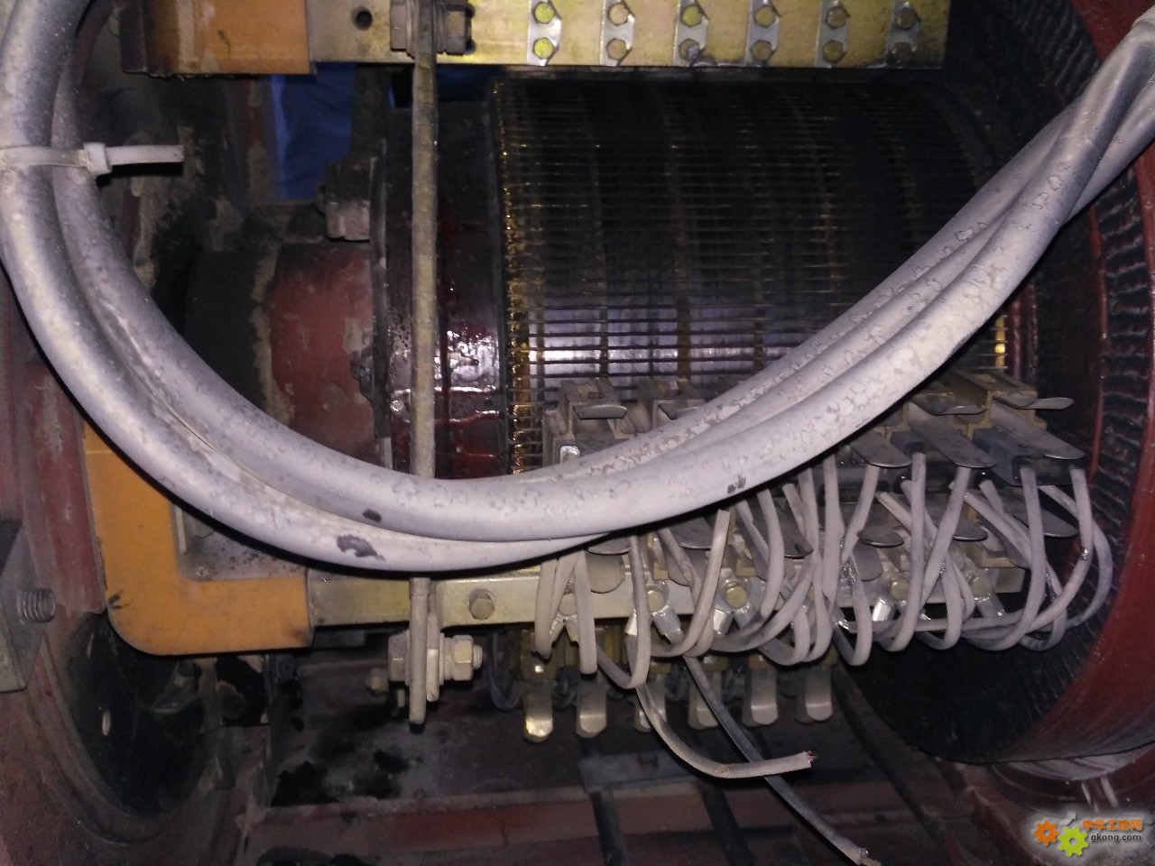

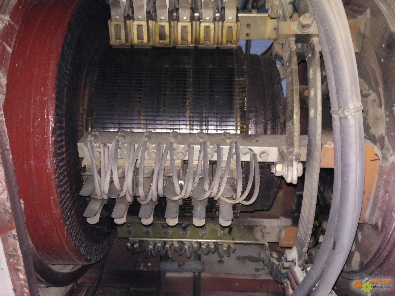

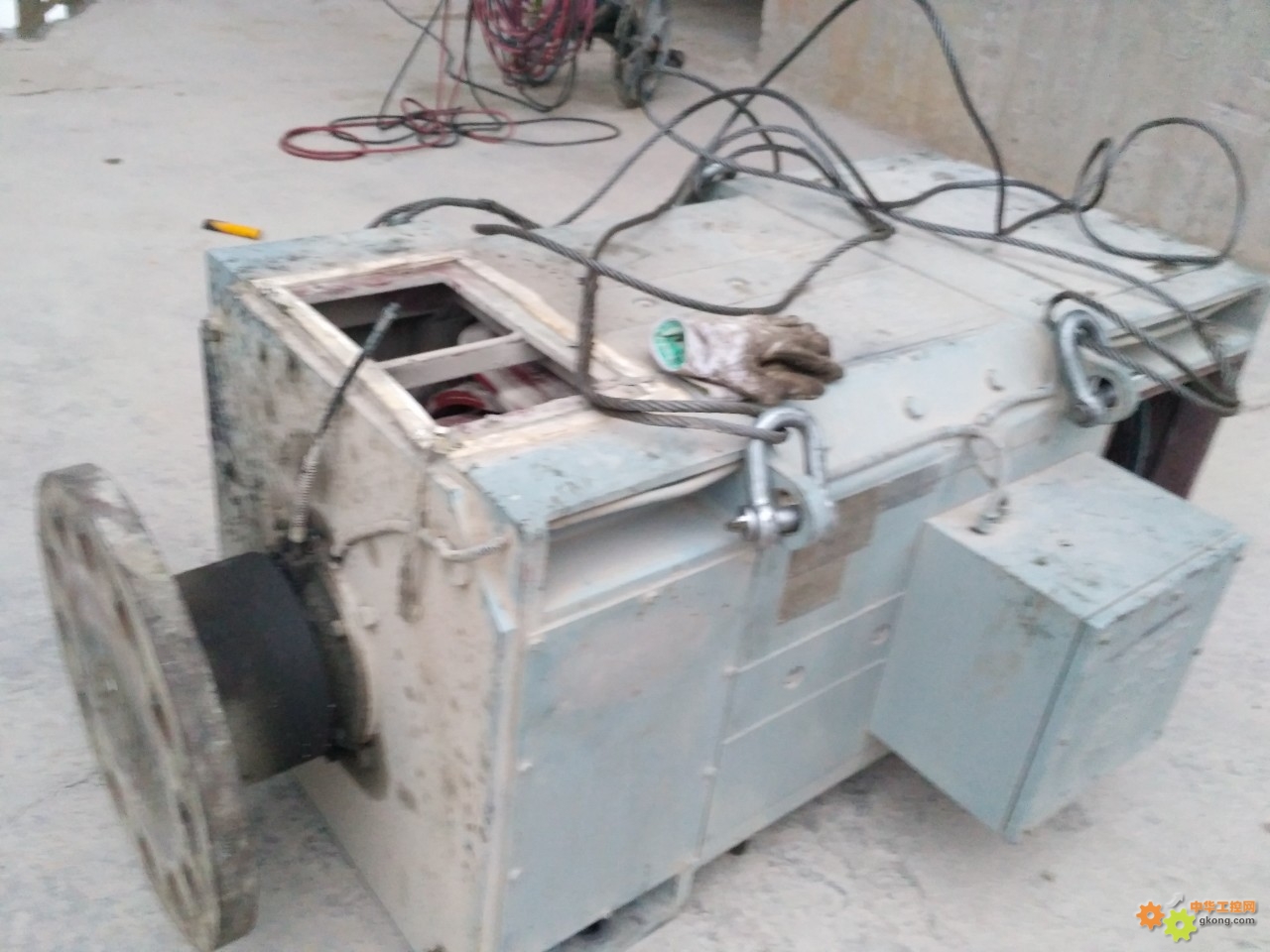

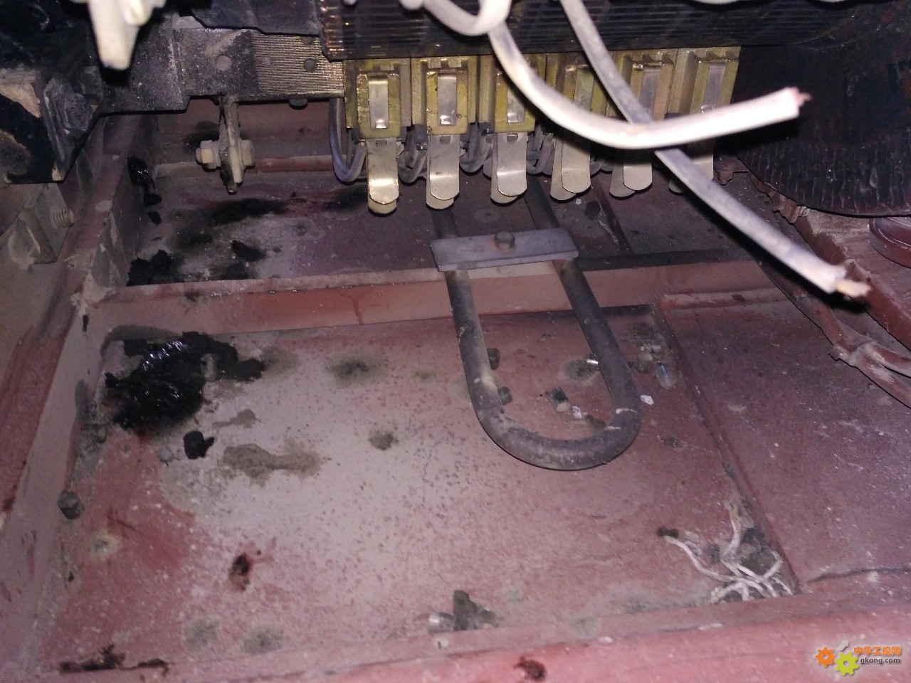

巡检中发现电机前端轴承有异响,因是24小时运行,就一直补油监控,因轴承损坏造成电机振动变大导致恒压簧抖动与碳刷引线磨擦将碳刷引线磨断,另部分恒压簧疲劳断裂碳刷压力不足整流子表面打火,好在发现及时主动停机。为了工艺坑了电气更换电机

多大的直流电机?水泥厂的窑主传电机?你这故障还算是轻的,我们厂有一次碳刷打火引起环火短路把电机的换向器烧缺一大块。

这个很无奈啊!原本简单的轴承损坏。搞成了电气故障。划责任时就清楚了

机械维修的的偷懒不肯换轴承,这电机岁数不少啦!

这是直流电机呀?为生产不停车处理,强行运行,以设备损坏为代价,换取生产效益。不知道是否值得?
